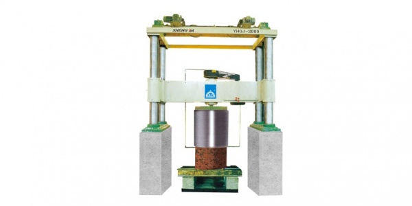

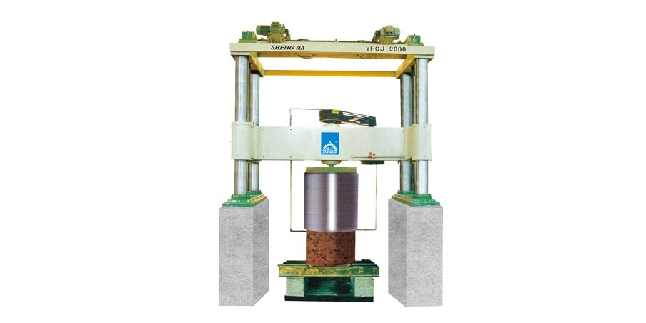

Eurasia Group - Профессиональный импортСтанок резки каменных плит для изготовления колонн YHQJ-2000 представляет собой среднегабаритную стационарную автоматическую электромеханическую установку цикличного действия траверсного типа, предназначенную для эксплуатации в составе производственных линий средних или крупных промышленных предприятий, связанных с изготовлением декоративных изделий из камня. Непосредственная задача изделия заключается в ускоренном и качественном вырезании плит, из которых далее изготавливаются колонны путем их соединения.
Камнерезный станок для изготовления колонн из каменных плит YHQJ-2000 внешне представляет собой некую арку, опирающуюся по бокам на цилиндрические стойки (по две с каждой стороны). В верхней части стойки скреплены горизонтальным перекрытием с обширным отверстием в срединной части. В нижней части стойки (по две штуки) объединены единой плоской подошвой. Для работы станка требуются каменные опоры под подошвы стоек, отдельно заранее подготовленные на производстве. Эти же цилиндрические стойки служат в качестве точных направляющих для вертикального позиционирования траверсы. Делается это двумя электромоторами, установленными на верхнем перекрытии, и которые приводят в действие ходовые винты. Траверса служит для удержания и обеспечения работы исполнительного инструмента. В качестве последнего применяется подвесной сменный алмазный вал, стойкий к длительным нагрузкам. Набор таких валов, исходя из диаметра под определенный размер колонны и вида обрабатываемой породы, можно заказать, как опцию. Сменный абразивный вал крепится к рабочему валу, вертикальная ось которого получает высокоскоростной крутящий момент через жесткую клиновидную ременную передачу от вала электродвигателя (мотор также закреплен на траверсе). Каменный блок устанавливается в срединной части под траверсой в непосредственной близости от абразивного вала, также на заранее подготовленную подставку. На обрабатываемый объект подается смазывающе-охлаждающая жидкость. Система смазки подвижных элементов конструкции не требует шприцовки. Для предотвращения разлета пыли по бокам операционной зоны навешивают полимерные экраны.
Камнерезная машина для изготовления колонн из каменных плит YHQJ-2000 управляется с кнопочного пульта подачи команд. Автомат защиты срабатывает при перегрузке двигательной системы или значительных скачках в питающей сети. Кнопка аварийной блокировки существенно повышает степень сохранности материальной части.
Технические характеристики:
| Максимальный диаметр резки | 2000 мм |
| Максимальная высота резки | 1400 мм |
| Рабочий стол | 3000 мм |
| Мощность главного двигателя | 22 кВт |
| Потребление воды | 6 м³/ч |
| Габариты | 6500 x 3000 x 4000 мм |
