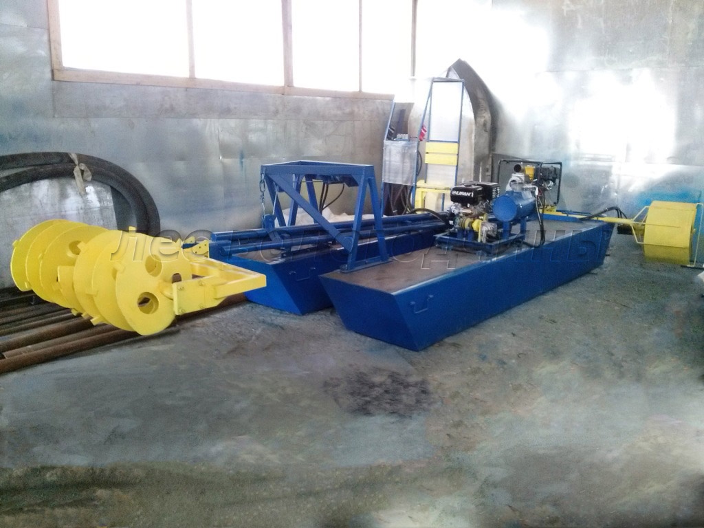

Миниземснаряд «Юнга-3»
Мини земснаряды «Юнга» разных модификаций предназначен для очистки водоёмов, от водорослей, камыша,тины, укрепления берегов, добычи грунта, до 30 м/куб в час , на глубине до 6 метров. Большая производительность, простота в управлении. Для транспортировки будет достаточно автомобиля «Газель» на месте собирается силами 2-ух человек в течении 15 минут.
Миниземснаряды «Юнга» разных модификаций предназначены для очистки водоёмов, от водорослей, камыша, тины, укрепления берегов, углубления дна, добычи грунта, до 30 м/куб в час , на глубине до 6 метров. Большая производительность, простоты в управлении не требуют особых навыков. Для транспортировки будет достаточно автомобиля «Газель» .
Мини земснаряд «Юнга-3»
Предназначен для удаление водорослей, камыша, тины, углубления дна, добыча плотного грунта, песчано-гравийной смеси до 30 мм.
Рабочий инструмент: стрела с гидрошнеком: диам.500мм. 100об/мин. диам. 350мм. 190 об/мин. диам. 250мм. 250 об/мин. мотопомпа «Чемпион» GTP-101, 1800л/мин,1шт.(13л.с.).Расстояние транспортирования пульпы до 75-150 м(в зависимости от плотности).
Цена - по запросу.
В ассортименте есть и другие мини земснаряды.
