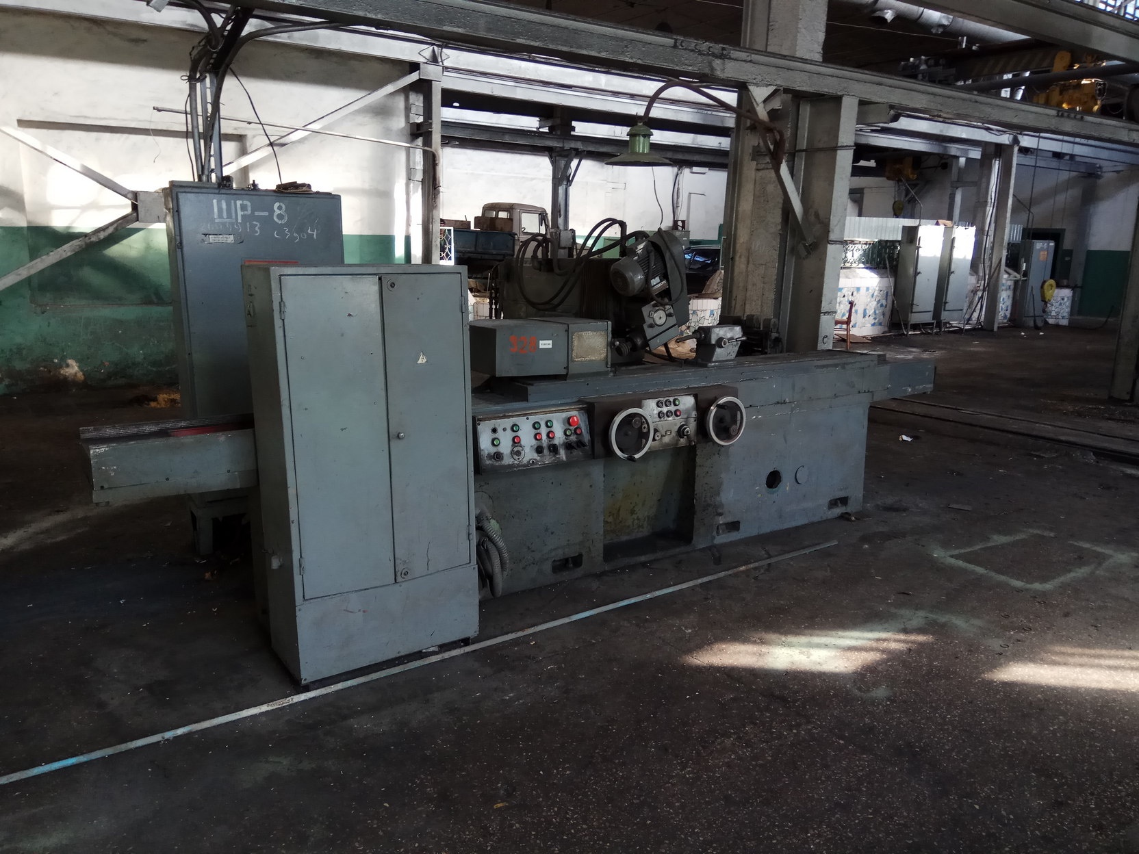

станок заточной для протяжек мод. 3601
Обновлено 18.06.2024 170319
Назначение и область применения.

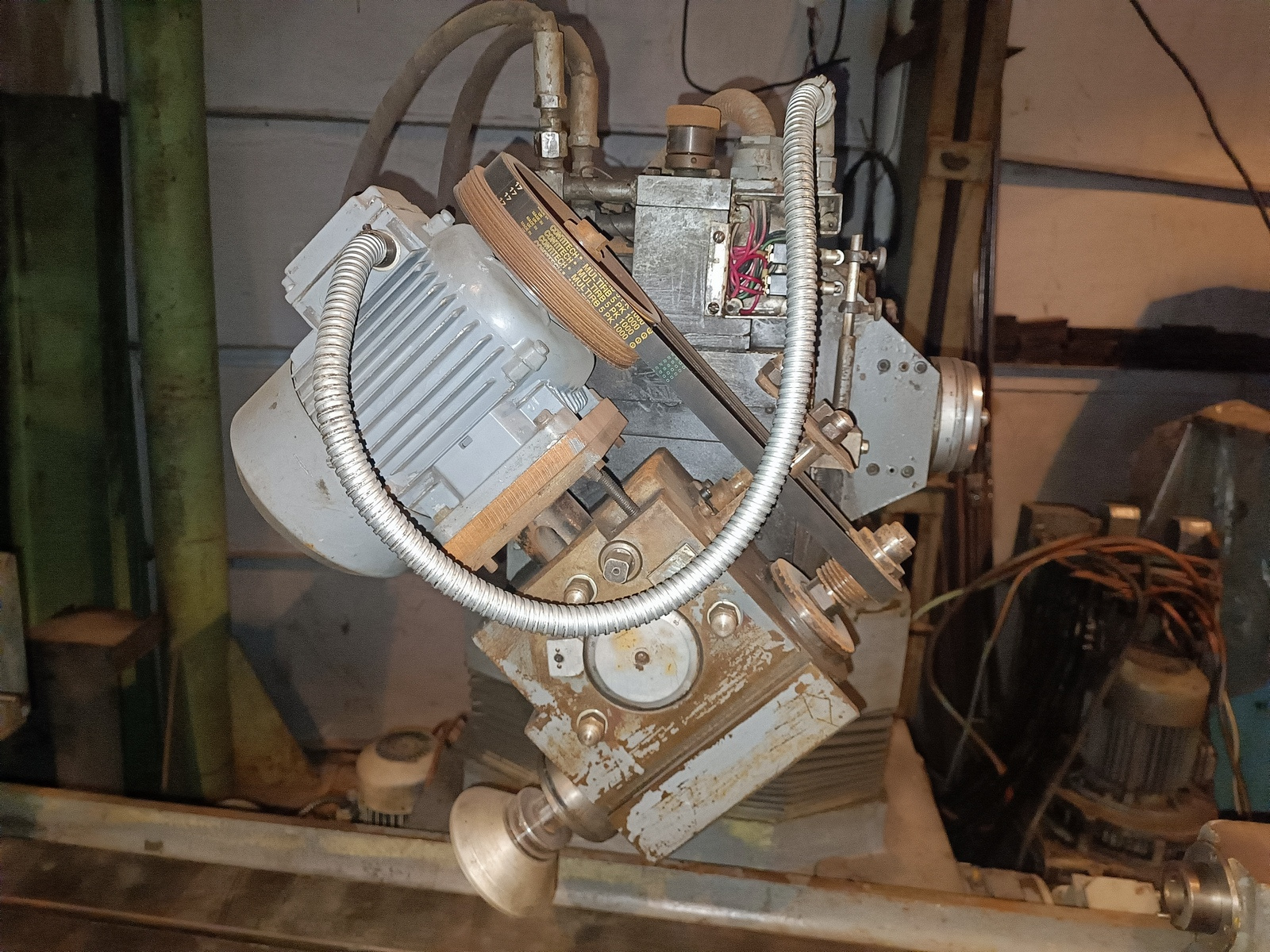

Станки заточные для протяжек модели 3601 предназначены для первоначальной заточки и переточки круглых и плоских протяжек. Заточку и переточку протяжек, изготовленных из инструментальных и твёрдых сплавов, производят алмазными, абразивными кругами и кругами из эльбора всухую и с охлаждением.
На станках можно производить следующие операции:
  • заточку протяжек по передней и задней поверхностям зубьев;
  • шлифовку спинки зубьев протяжек;
  • шлифовку выкружек на протяжках прогрессивного резания;
  • нанесение стружкоделительных канавок.
Кроме того на станке мод. 3601 можно выполнять заточку сегментных протяжек с выпуклым и вогнутым профилем и шлифование заходов у шлиценых протяжек.
