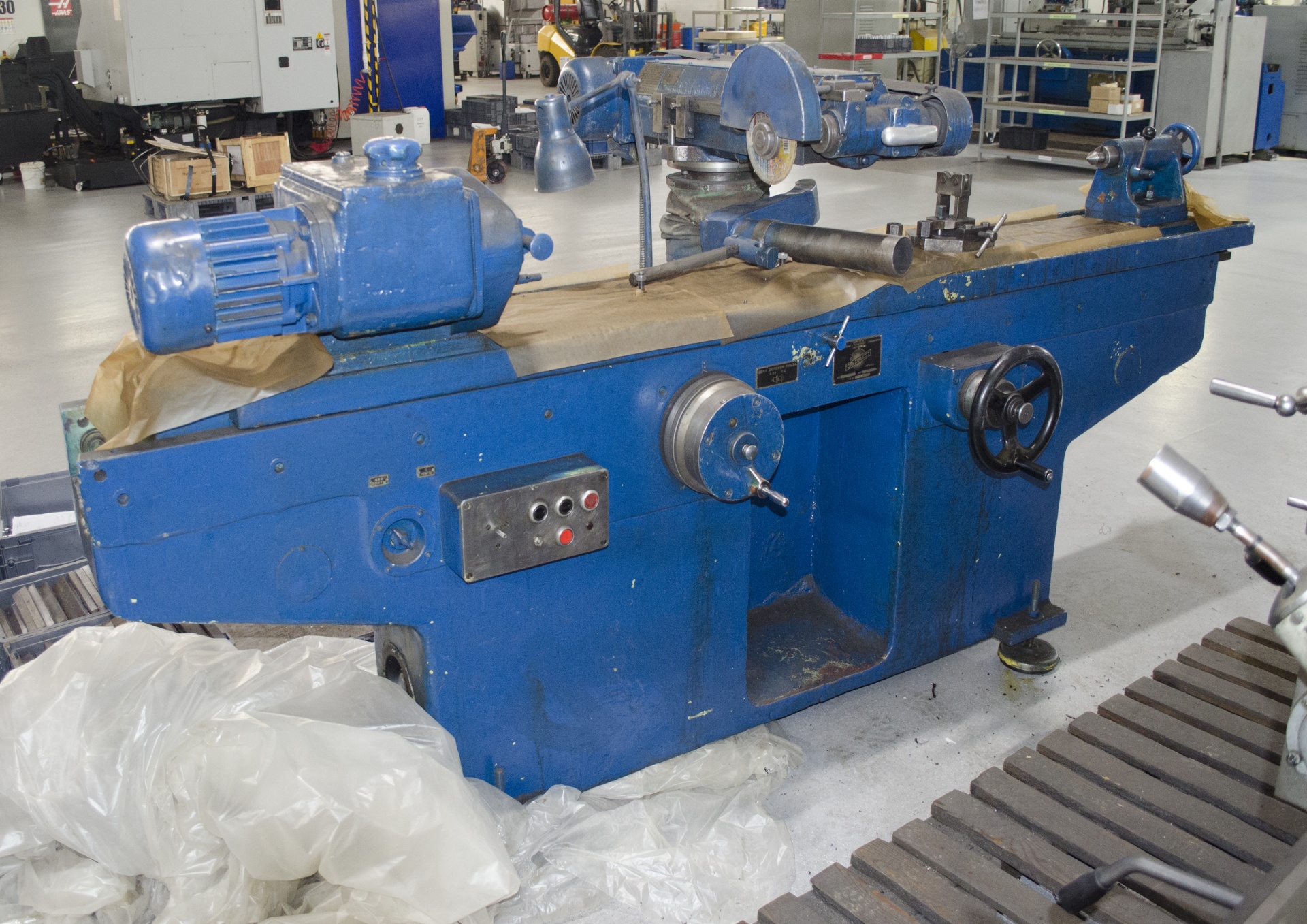

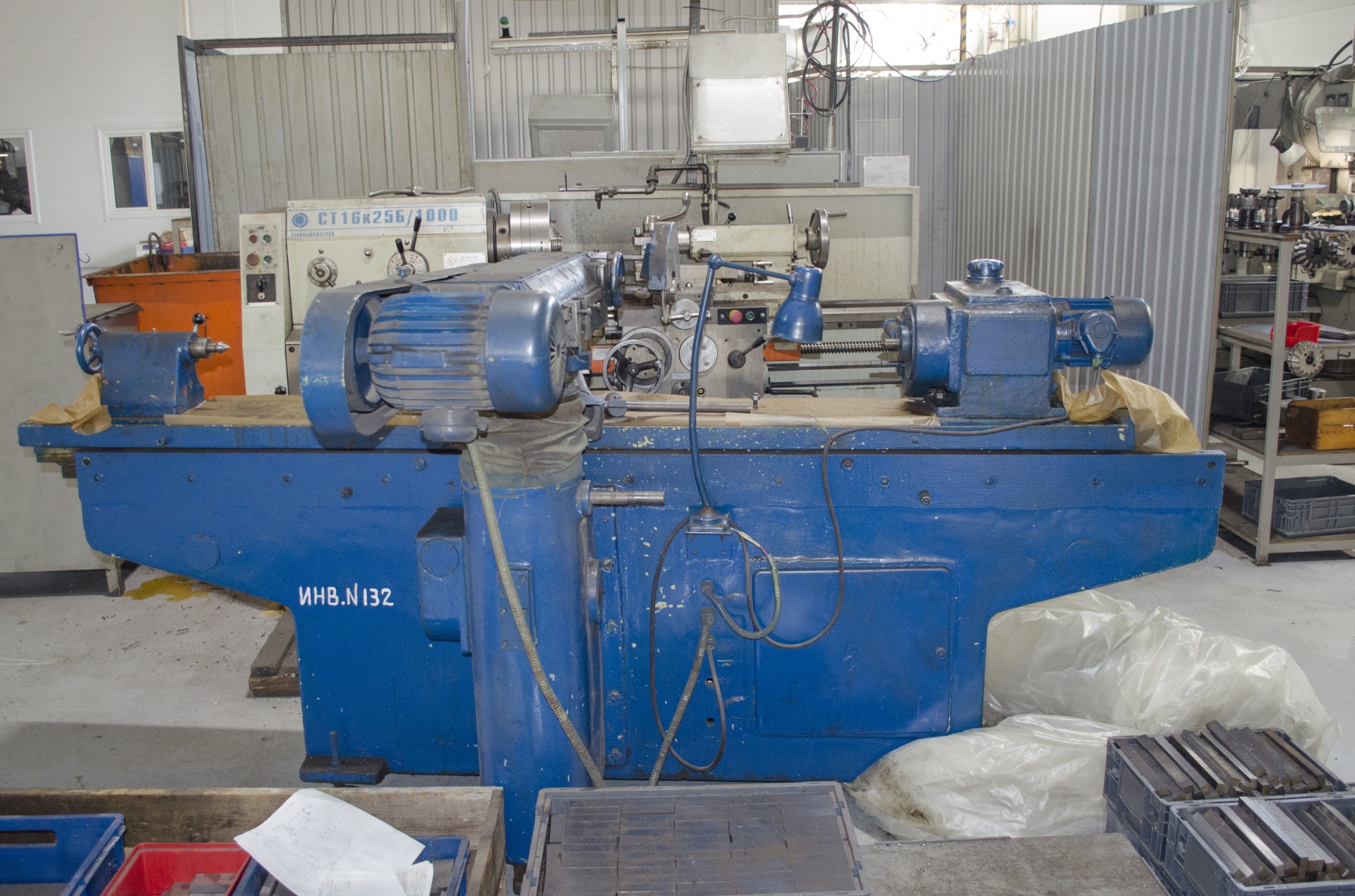

Полуавтомат 360М заточной для протяжек предназначен для первоначальной заточки и переточки круглых и плоских протяжек, изготовленных из инструментальных, быстрорежущих сталей и твердых сплавов абразивными, эльборовыми в алмазными кругами без охлаждения и с охлаждением.
На станке можно выполнять следующие операции:
·         Шлифовку спинки зубцов круглых, шлицевых и т. п. протяжек после термической обработки.
·         Шлифовку спинки зубцов и шлифовку заднего угла у плоских шпоночных протяжек после термической обработки.
·         Заточку всех видов протяжек по передней грани зуба, кроме спиральных протяжек.
Область применения станка специализированные инструментальные заводы, инструментальные цехи крупных и средних машиностроительных заводов.
Принцип работы и особенности конструкции станка 360М
Круглые и фасонные протяжки устанавливаются на столе в центрах передней и задней бабок. Плоские протяжки устанавливаются на столе станка в тисках или на магнитной плите. Продольная подача стола осуществляется от руки, медленная подача стола - для подачи при шлифовании, ускоренная — для деления на зуб.
Особенности:
Качественная заточка протяжек;
Вместительная рабочая плита;
Удобные элементы управления;
Регулируемая лампа подсветки;
Основные характеристики:
Год производства                                                                         1968
Производитель                                                    Витебский завод заточных станков Визас
Макс. диаметр затачиваемой протяжки                                        100 мм
Высота центров                                                                           150 мм
Расстояние между центрами передней и задней бабок                 1500 мм
Макс. ширина плоской протяжки                                                  200 мм
Макс. длина протяжки                                                                 1500 мм
Габариты:
Размер                                                                                   2600х1550х1300 мм
Вес                                                                                             1700 кг
Станок в хорошем техническом состоянии, комплектен, подключён к сети, готов к проверке. Окажем помощь в перемещении по цеху, с вывозом на улицу для погрузки.
