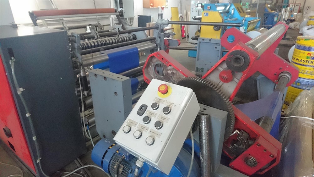

Предлагаем Бобинорезательную машину МРБ-05. Без посредников, по ценам производителя. Машина предназначена для резки с перемоткой различных видов бумаги, пленки и фольги. Готовая продукция - ролики...
ООО Северо-западное машиностроительное предприятие

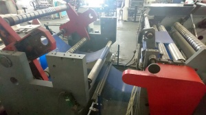

Предлагаем Бобинорезательную машину МРБ-1400НЛ. Без посредников, по ценам производителя. Машина предназначена для резки с перемоткой широкого спектра разновидностей материалов. Готовая продукция -...

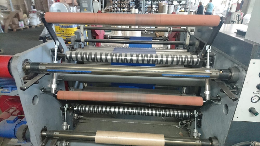

Продатся напрямую от производителя.Машины спроектированы для осуществления высокоточной нарезки изоляционных материалов и намотки полученных лент в ролики заданной ширины, диаметра и плотности...
