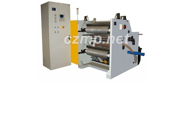

Машины спроектированы для осуществления высокоточной нарезки изоляционных материалов и намотки полученных лент в ролики заданной ширины, диаметра и плотности намотки.
Машины серии МРБ
Материал резки бумага, ПЭ, ПЭТФ, слюда
Скорость резки, м/мин до 450
Ширина рулона размотки, мм до 1300
Диаметр рулона размотки, мм до 1100
Ширина ролика намотки, мм от 8
Диаметр ролика намотки, мм до 900
Диаметр втулки рулонов, мм 76/152
Точность резки, мм 0,01
Бобинорезательные машины спроектированы для высокоточной резки изоляционных материалов в процессе их перемотки. Готовая продукция - ролики необходимой ширины и заданной плотности намотки слоев материала. Область применения роликов лент - изолировочные машины кабельных производств и др.
Машины оснащены нижеследующими опциями:
Крепление рулонов размотки и намотки на пневматические разжимные валы
Система слежения за краем полотна и автоматической корректировки в процессе работы.
Б/к датчик от случайного запуска при незакреплённом вале на размотке
Автоматическая пневматическая дисковая система торможения рулона на размотке
Автоматическая общая система поддержания усилия натяжения материала с регулировкой коэффициента натяжения материала на размотке и намотке
Автоматическое поддержание скорости резки
Система регулировки плотности намотки
Индивидуальное внутреннее освещение
Устройства измерения диаметра рулонов на размотке и намотке
Измеритель длины материала на намотке
А/с сервомотор вращения ножевых валов
Система резки материала нож-контрнож
Быстросъёмная система замены ножевых валов при смене форматов резки
Индивидуальные асинхронные сервомоторы на каждый приёмный вал и вал промежуточной протяжки
Намотка ролей попеременно в 2-а ручья на два вала
Автоматический контроль обрыва материала с автоостановкой работы машины
Графический пульта управления машиной
Системы удаления (аспирации) обрезной окрайки материала.
Два пульта управления машиной в зоне намотки и размотки материала
Выносная педаль временной активизации приводов машины при заправке
Машины подразделяются по типам используемых материалов и производительности.
Тех. характеристики:
Обрабатываемый материал:
Кабельная
Крепированная
Полупроводящая бумага
ПЭТФ
ПЭ
Слюдинитовая лента
АПЛ
Фольга
Полная комплектация устройства:
Ширина разматываемого рулона, мм 500 - 1300
Максимальный диаметр разматываемого рулона, мм 1100
Внутренний диаметр гильзы разматываемого рулона, мм 76/152
Внутренний диаметр гильзы наматываемого рулона, мм 76
Максимальная ширина нарезаемых лент, мм 10
Предельное отклонение от установленной ширины лент, мм ±3
Электропитание 3 фазы, 380В, 50Гц
Необходимое давление в пневмосети, МПа 0,55 - 0,6
Максимальная установленная мощность, кВт 37
- приемные валы, кВт 2*11
- протяжной вал, кВт 11
- гидростанция, кВт 2,2
- вентилятор системы отсоса кромки, кВт 2,2
Уровень шума при максимальной скорости, дБА не более 85
Точность заданного диаметра намотки, мм ±2
Точность заданной длины намотки, м ±0,05
Количество приемных валов 2
Загрузка разматываемого рулона автоматизированная
Слежение за кромкой отдающего рулона автоматическое
Корректировка положения отдающего рулона автоматическая
Удаление обрезной кромки внешней системой аспирации
Способ резки дисковыми ножами
Поддержание заданного натяжения в зонах намотки и размотки автоматическое
Поддержание заданного контактного давления в зависимости от диаметра наматываемого рулона и линейной скорости намотки автоматическая
Останов машины при обрыве материала автоматический
Останов машины по заданному диаметру или длине намотки автоматический
Система управления Siemens
Масса машины без шкафов управления, кг 4800
Габаритные размеры: высота/длина/ширина, мм 1854/2300/2584
