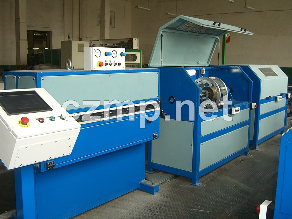

Предлагаем Горизонтальные центральные лентообмоточные машины напрямую от производителя.
Скорость обмоточной головы, об/мин 1800
Сечение проводника под обмотку, мм2 0,75 - 240
Диаметр бобины/ролика, мм 320
Ширина ленты, мм 4 - 22
Скорость линии, м/мин до 20
Машина предназначена для обмотки лентами кабелей и проводников, применяемых в авиационной, космической, атомной и иных отраслях.
Машина оснащена лентообмотчиками центрального (концентрического) типа. Скорость вращения обмоточной головы до 1800 об/мин. Лентообмотчики оснащены системами контроля натяжения, окончания и обрыва ленты. Лентообмотчик имеет магазинами для запасных роликов или бобины.
Машина контролирует усилия натяжения обматываемого проводника.
Ввод параметров процесса работы машины осуществляется через графический интерфейс (HMI). Поддержание заданных параметров работы машины осуществляет PLC (управляющий контроллер) в автоматическом режиме.
Оснащение станков линии:

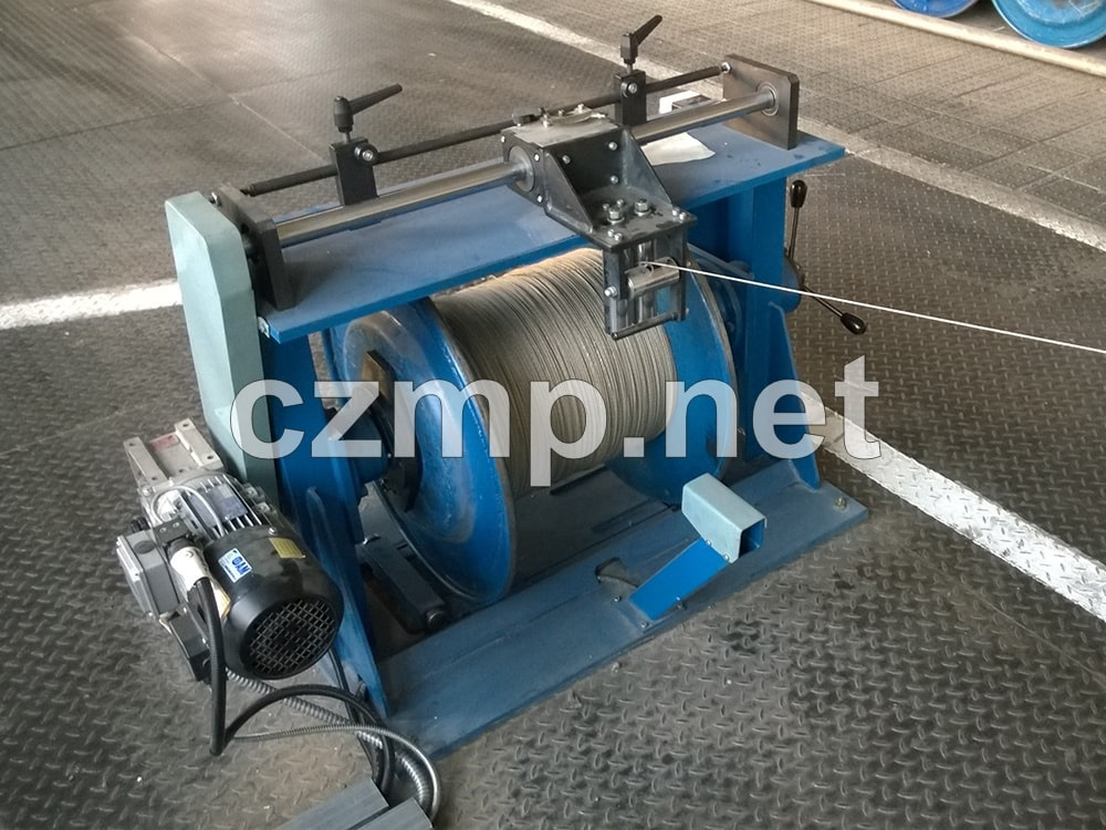

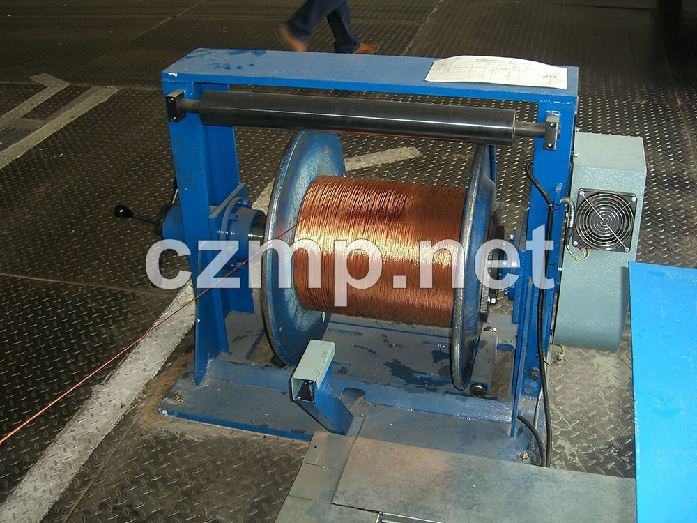

1. Отдающее устройство:
Контроль натяжения проводника
Подъемник катушки
Пневматическая система торможения
2. Рихтовщик:
Выравнивание и очистка проводника
3. Лентообмотчик:
Контроль натяжения ленты
Контроль обрыва ленты
Быстрая смена лент
Внутреннее освещение
Магазин для роликов и бобины
Натяжение ленты, Н 5 - 50
Сечение проводника, мм2 0,75 - 240
Диаметр втулки, мм 76
Ширина лент, мм 4 - 22
Скорость вращения обмоточной головы, об/мин 1800
4. Тяговое устройство:
Контроль усилия зажима проводника
5. Приёмное устройство:
Подъемник катушки
Автоматическая раскладка проводника на катушке
