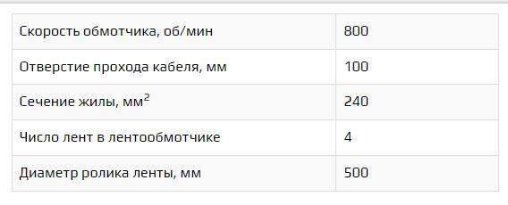

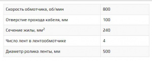

корость обмотчика, об/мин 800
Отверстие прохода кабеля, мм 100
Сечение жилы, мм2 240
Число лент в лентообмотчике 4
Диаметр ролика ленты, мм 500

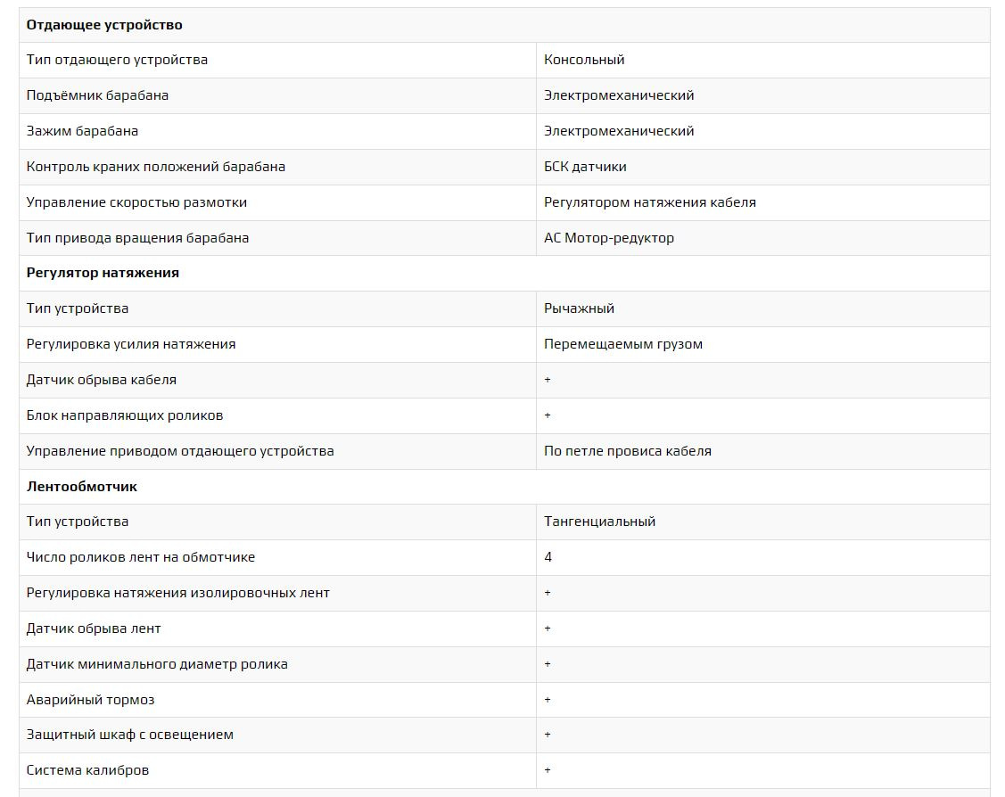

Отдающее устройство
Тип отдающего устройства Консольный
Подъёмник барабана Электромеханический
Зажим барабана Электромеханический
Контроль краних положений барабана БСК датчики
Управление скоростью размотки Регулятором натяжения кабеля
Тип привода вращения барабана АС Мотор-редуктор
Регулятор натяжения
Тип устройства Рычажный
Регулировка усилия натяжения Перемещаемым грузом
Датчик обрыва кабеля +
Блок направляющих роликов +
Управление приводом отдающего устройства По петле провиса кабеля
Лентообмотчик
Тип устройства Тангенциальный
Число роликов лент на обмотчике 4
Регулировка натяжения изолировочных лент +
Датчик обрыва лент +
Датчик минимального диаметр ролика +
Аварийный тормоз +
Защитный шкаф с освещением +
Система калибров +

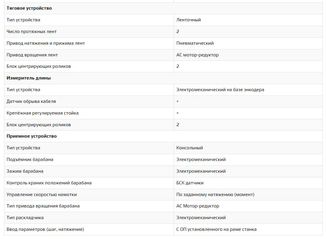

Тяговое устройство
Тип устройства Ленточный
Число протяжных лент 2
Привод натяжения и прижима лент Пневматический
Привод вращения лент АС мотор-редуктор
Блок центрирующих роликов 2
Измеритель длины
Тип устройства Электромеханический на базе энкодера
Крепёжная регулируемая стойка +
Приемное устройство
Тип устройства Консольный
Управление скоростью намотки По заданному натяжению (момент)
Тип раскладчика Электромеханический
Ввод параметров (шаг, натяжение) С ОП установленного на раме станка

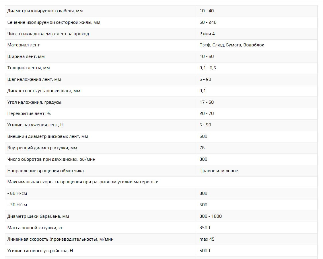

Тех. характеристики:
Диаметр изолируемого кабеля, мм 10 - 40
Сечение изолируемой секторной жилы, мм 50 - 240
Число накладываемых лент за проход 2 или 4
Материал лент Пэтф, Слюд, Бумага, Водоблок
Ширина лент, мм 10 - 60
Толщина ленты, мм 0,1 - 0,5
Шаг наложения лент, мм 5 - 90
Дискретность установки шага, мм 0,1
Угол наложения, градусы 17 - 60
Перекрытие лент, % 20 - 70
Усилие натяжения лент, Н 5 - 50
Внешний диаметр дисковых лент, мм 500
Внутренний диаметр втулки, мм 76
Число оборотов при двух дисках, об/мин 800
Направление вращения обмотчика Правое или левое
Максимальная скорость вращения при разрывном усилии материала:
- 60 Н/см 800
- 30 Н/см 500
Диаметр щеки барабана, мм 800 - 1600
Масса полной катушки, кг 3500
Линейная скорость (производительность), м/мин max 45
Усилие тягового устройства, Н 5000

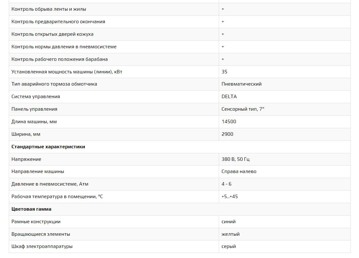

Контроль обрыва ленты и жилы +
Контроль предварительного окончания +
Контроль открытых дверей кожуха +
Контроль нормы давления в пневмосистеме +
Контроль рабочего положения барабана +
Установленная мощность машины (линии), кВт 35
Тип аварийного тормоза обмотчика Пневматический
Система управления DELTA
Панель управления Сенсорный тип, 7"
Длина машины, мм 14500
Ширина, мм 2900
Стандартные характеристики
Напряжение 380 В, 50 Гц
Направление машины Справа налево
Давление в пневмосистеме, Атм 4 - 6
Рабочая температура в помещении, °С +5..+45
Цветовая гамма
Рамные конструкции синий
Вращающиеся элементы желтый
Шкаф электроаппаратуры серый
