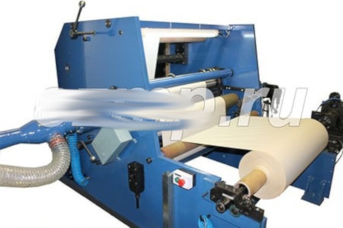

Бобинорезательная машина МРБ-09 напрямую от производителя.
Предлагаем Бобинорезательную машину МРБ-09 . Без посредников,  напрямую от производителя - ООО "СЗМП".
Машина предназначена для резки с перемоткой бумаги, картона и других материалов на невысоких скоростях. Данная модель позволяет наматывать рулоны шириной от 10 мм.
Материал - Бумага, картон электроизоляционый
Макс. ширина рулона на размотке, мм - 1100
Макс. диаметр рулона на размотке, мм - 1000
Ширина рулона на намотке, мм - 10 - 1100
Макс. диаметр рулона на намотке, мм - 600
Линейная скорость, м/мин - 60
Бобинорезательная машина спроектирована для резки с перемоткой бумаги и электроизоляционного картона. Готовая продукция - ролики необходимой ширины, диаметра и плотности намотки.
