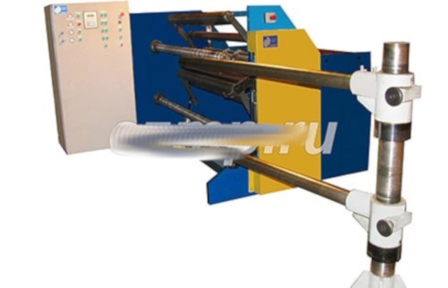

Предлагаем Бобинорезательную машину МРБ-03 . Без посредников,  напрямую от производителя - ООО "СЗМП".
Машина предназначена для резки с перемоткой различных видов пленок. Резка на данной модели осуществляется лезвиями.
Материал - ПП, фольга
Макс. ширина рулона на размотке, мм - 1400
Макс. диаметр рулона на размотке, мм - 800
Ширина рулона на намотке, мм - 50 - 1400
Макс. диаметр рулона на намотке, мм - 450
Линейная скорость, м/мин - 300
Бобинорезательная машина спроектирована для резки с перемоткой пленочных материалов. Готовая продукция - ролики необходимой ширины, диаметра и плотности намотки. Область применения готовых роликов - на упаковочных производствах.
