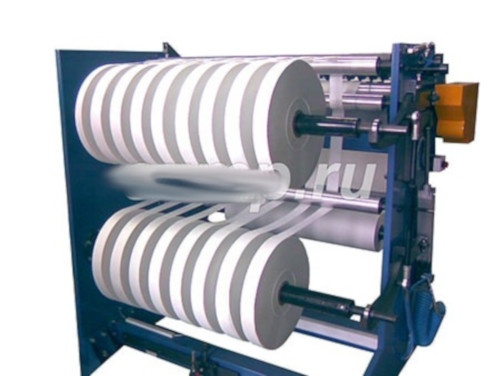

Предлагаем Бобинорезательную машину МРБ-07. Без посредников, по ценам производителя.
Машина предназначена для резки с перемоткой различных нетканых материалов.
Материал - Нетканый материал, бумага
Макс. ширина рулона на размотке, мм - 1200
Макс. диаметр рулона на размотке, мм - 1000
Ширина рулона на намотке, мм - 45 - 1200
Макс. диаметр рулона на намотке, мм - 600
Линейная скорость, м/мин - 60
Бобинорезательная машина спроектирована для резки с перемоткой нетканых материалов и бумаги. Готовая продукция - ролики необходимой ширины, диаметра и плотности намотки. Область применения готовых роликов - на кабельных производствах, пошив одежды и т.д.
