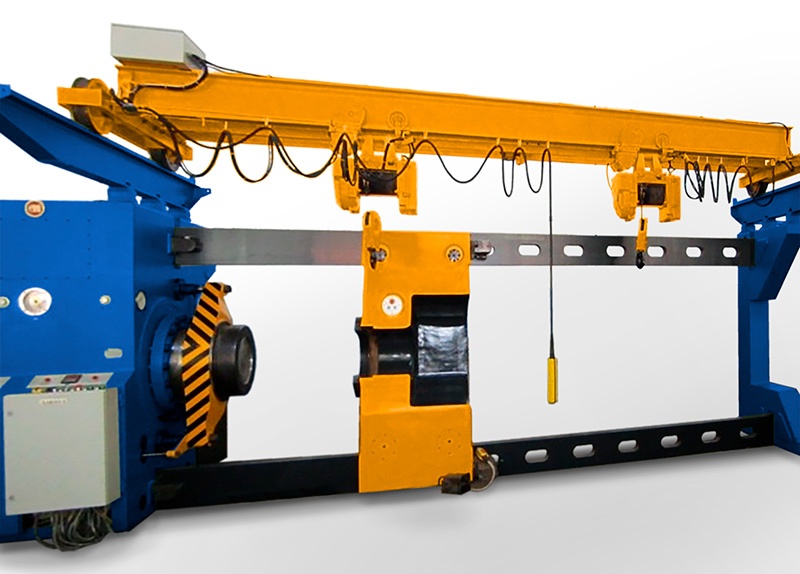

СтанкоремонтГоризонтальный гидравлический пресс ПА6738 усилием 630 тонн выпускается российским машиностроительным предприятием и предназначен для запрессовки и распрессовки колесных пар железнодорожного подвижного состава, вагонов трамваев и метрополитена, горнорудного и металлургического транспорта, а также применяется для запрессовки втулок, валов в роторы электромашин, подшипников, шестерен и других аналогичных работ. Пресс ПА6738 зарекомендовал себя, как надёжный и неприхотливый агрегат, не требующий особого внимания в процессе эксплуатации.
Конструкция пресса для запрессовки колесных пар ПА6738
Монтажно-запрессовочный пресс ПА6738 представляет собой горизонтальную конструкцию, на основании которой закреплены две вертикальные стойки, соединенные между собой двумя горизонтальными траверсами. Между стойками расположен подвижный упор, который при помощи клиньев жестко фиксируется на требуемом расстоянии от плунжера (поршня) в зависимости от длины детали. Перемещение подвижного упора осуществляется при помощи электродвигателя через червячную и зубчатую передачи. Подвижный упор, передняя стойка, горизонтальные траверсы и клинья-стопоры образуют законченную систему запрессовки.
Силовой цилиндр плунжерный цилиндр расположен в передней стойке пресса ПА6738. Для ускоренных перемещений плунжера предусмотрены два ускорительных цилиндра, связанных между собой и плунжером через траверсу. Конец плунжера (поршня) силового цилиндра, являющийся рабочим инструментом пресса, во избежание вмятин и быстрого износа защищен сменной стальной пятой. Работа пресса начинается с установки заготовки в рабочую зону. Усилием главного цилиндра осуществляется необходимая запрессовка или распрессовка. Упором для неподвижной части изделия служит подвижная траверса.
Для загрузки и поддержания изделий пресс снабжен механизмом загрузки в виде мостового крана с двумя электротельферами.
В стандартной комплектации монтажные прессы модели ПА 6738 оснащены электромеханическим самопишущим на бумаге прибором в виде диаграммы давления по пути запрессовки в прямоугольных координатах. За дополнительную плату станок оснащается более современным электронным регистратором с отображением графика и другой информации на дисплее и сохранения ее на USB флэш.
Гидравлические цилиндры, насос и гидроаппаратура смазываются рабочей жидкостью - маслом и не требуют специальных смазочных устройств. Подшипники упорной траверсы, тележки, а также направляющие втулки смазываются густой смазкой через пресс-масленки шприцем, входящим в комплект пресса. Редуктор привода перемещения упорной траверсы смазывается заливкой масла в корпус редуктора.
Управление монтажно-запрессовочного пресса ПА6738
Управление гидравлического пресса ПА6738 - кнопочное, от главного пульта, расположенного на лицевой стороне передней стойки. Управление перемещением упорной траверсы и работой электротельферов осуществляется от соответствующих кнопочных станций. Прессы модели ПА6738 могут работать в наладочном, ручном и полуавтоматическом режимах. При наладочном режиме настраивается контрольно-регулирующая электро-и гидроаппаратура. В ручном режиме производятся запрессовочные и распрессовочные работы с визуальным контролем длины и усилия прессования. Полуавтоматический режим позволяет производить работы с автоматическим сбросом давления и возвращением плунжера в исходное положение при достижении заданных усилия или длины запрессовки.
Гидропривод пресса индивидуальный масляный, монтируется на баке, устанавливаемом сзади пресса ПА6738. При необходимости охлаждения масла гидропривода предусмотрена система охлаждения водой с давлением до 4 кгс/см2 и терморегулятором, позволяющим регулировать расход воды. Электроаппаратура размещена в шкафу, устанавливаемом в удобном месте, но на расстоянии не более 10 м от пресса.
