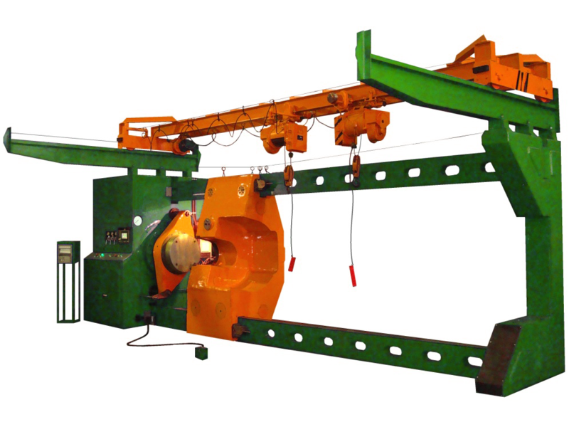

СтанкоремонтГоризонтальный гидравлический пресс ПА6730 усилием 100 тонн разработан специалистами одесского завода ПРЕССМАШ и предназначен для запрессовки и выпрессовки колесных пар локомотивов, грузовых и пассажирских вагонов, вагонов трамваев и метрополитена, подвижного состава горнорудной и металлургической отраслей, а также применяется для запрессовки втулок, валов в роторы электромашин, подшипников, шестерен и других аналогичных работ.
Монтажно-насадочный пресс ПА6730 представляет собой горизонтальную машину, состоящую из неподвижных левой и правой стоек, соединённых между собой двумя тягами, и подвижной (упорной) траверсы. Благодаря наличию подвижной траверсы пресс ПА6730 может применяться для проведения распрессовки деталей широкого диапазона длин, без проведения сложных процедур переналадки оборудования и без использования специальной оснастки.
В левую неподвижную стойку вмонтирован рабочий цилиндр пресса.
Пресса для колесных пар модели ПА6730 в стандартной комплектации оснащаются:
Механизм поддержки предназначен для выверки и удержания заготовки в области запрессовки (выпрессовки). Исходя из размеров выбранной заготовки, требуется отрегулировать положение скоб, путём поворота винта. Механизм состоит из двух кареток, регулировочных винтов и скоб. Каретки механизма поддержки могут располагаться как спереди, так и сзади подвижной траверсы. На скобы имеется возможность установки надставки. Длина надставки выбирается исходя из конструктивных соображений. Расстояние между скобами регулируется вручную.
Механизм загрузки гидравлического пресса ПА6730 служит для подъема изделия, установки его по оси пресса и поддерживания во время прессования, а также для вывода из рабочей зоны после запрессовки или распрессовки. Механизм загрузки состоит из двух электроталей, расположенных на двутавровой балке, установленный на тележке. Электротали могут работать как совместно, так и независимо друг от друга.
Режимы работы колесных запрессовочных прессов ПА6730
При наладочном режиме настраивается контрольно-регулирующая электро-и гидроаппаратура.
В ручном режиме производятся запрессовочные и распрессовочные работы с визуальным контролем длины и усилия прессования.
Полуавтоматический режим позволяет производить работы с автоматическим сбросом давления и возвращением плунжера в исходное положение при достижении заданных усилия или длины запрессовки.
