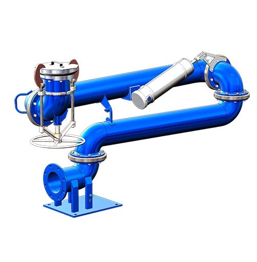

Устройство нижнего слива УСН-150/175 со съемными шарнирами
Обновлено 11.11.2025 173967
Установка УСН предназначено для нижнего слива нефти, нефтепродуктов и других жидкостей из железнодорожных цистерн в условиях интенсивной эксплуатации. Применение оригинальных роликовых шарниров, из термообработаных материалов, позволяет повысить надежность установки и производить замену уплотнений без полной разборки шарниров. Конструкция шарниров установки УСН позволяет увеличить допустимую механическую нагрузку, необходимую для построения установок с паро-, электроподогревом, гидромонитором. Конструкция устройства в виде системы шарнирно-сочлененных труб обеспечивает: закрытую систему слива, легкость и удобство в работе, надежность и безопасность проведения сливоналивных операций. Конструкция установок нижнего слива нефти и нефтепродуктов в железнодорожные цистерны обеспечивает полное освобождение от остатков сливаемого продукта.
Применение в конструкции шарниров уплотнений торцового типа с использованием скользящей пары трения: фтор силиконовая резина по фторопласту, за счет уменьшения коэффициента терния и повышения маслобензонстойкости, повышает надежность установки.
Применение в уплотнении стандартизированных резиновых колец круглого сечения повысило ремонтопригодность установки, и подобрать оптимальный материал уплотнения в зависимости от сливаемого продукта, без конструкторской доработки.
Изготовление прихватов из стали с последующим обмеднением методом наплавления, и присоединительной головки из алюминиевого сплава позволяет избежать искрообразования при фиксации к сливному прибору ЖД цистерны, и повысить долговечность прихватов.

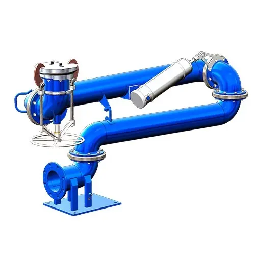

Устройство нижнего слива УСН-150/175 с гидромонитором
