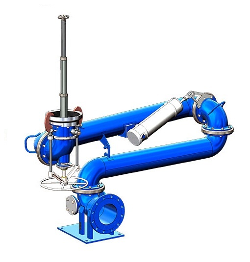

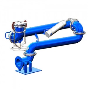

Установка УСН предназначено для нижнего слива нефти, нефтепродуктов и других жидкостей из железнодорожных цистерн в условиях интенсивной эксплуатации. Применение оригинальных роликовых шарниров, из...
АЗС МенторУстройство нижнего слива УСН-150/175 с гидромонитором предназначено для нижнего слива нефти, вязких нефтепродуктов из железнодорожных вагонов-цистерн.
Установка применяется в составе сливного комплекса с циркуляцией разогретого продукта.
Применение автоматического телескопического гидромонитора позволяет произвести подачу разогретого продукта в цистерну непосредственно в процессе слива, не производя дополнительных подключений.
Подключение трубопровода разогретого продукта производится как с левой, так и с правой стороны установки.
Применение оригинальных роликовых шарниров, из термообработаных материалов, позволяет повысить надежность установки и производить замену уплотнений без полной разборки шарниров.
В составе установки применена усиленная конструкция шарниров, позволяющая увеличить допустимую механическую нагрузку, от дополнительных трубопроводов гидромонитора.
Конструкция устройства в виде системы шарнирно-сочлененных труб обеспечивает: закрытую систему слива, легкость и удобство в работе, надежность и безопасность проведения сливоналивных операций.
Конструкция установок нижнего слива нефти и нефтепродуктов в железнодорожные цистерны обеспечивает полное освобождение от остатков сливаемого продукта.
Применение в конструкции шарниров уплотнений торцового типа с использованием скользящей пары трения: фтор силиконовая резина по фторопласту, за счет уменьшения коэффициента терния и повышения маслобензонстойкости, повышает надежность установки.
Применение в уплотнении стандартизированных резиновых колец круглого сечения повысило ремонтопригодность установки, и подобрать оптимальный материал уплотнения в зависимости от сливаемого продукта, без конструкторской доработки.
