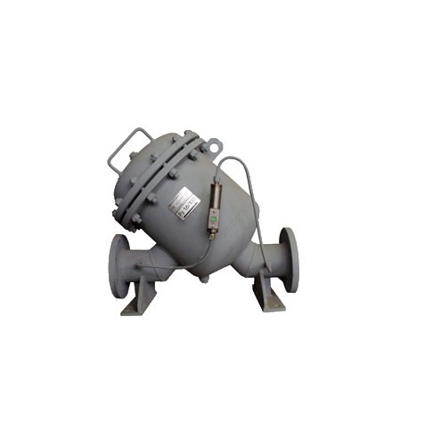

Корзинчатые фильтры двухступенчатой очистки ФЖУ предназначены для очистки от механических примесей нефтепродуктов с кинематической вязкостью от 0,55 до 300 мм2/с в диапазоне рабочих температур от...
АЗС МенторФильтры жидкости типа ФЖУ 25-1,6, ФЖУ 40-1,6, ФЖУ 80-1,6, ФЖУ 80-6,4, ФЖУ 100-1,6, ФЖУ 100-6,4, ФЖУ 150-1,6, ФЖУ 150-6,4 предназначены для очистки от механических примесей неагрессивных нефтепродуктов с кинематической вязкостью от 0,55 до 300 мм 2/с, температурой от минус 50 до плюс 50 0С, давлением 1,6 Мпа и 6,4 Мпа.
Фильтры используются в стационарных установках, а также на наземных подвижных средствах заправки и перекачки при их работе на месте в условиях, исключающих прямое воздействие солнечного излучения и атмосферных осадков.
Фильтры ФЖУ 25-1,6, ФЖУ 40-1,6 состоят из корпуса и фильтрующего элемента. Фильтрующий элемент представляет собой пластмассовые диски, чередующиеся с нержавеющими сетками. Пластмассовые диски имеют щелевые отверстия. Жидкость, попадая во входной патрубок фильтра и омывая фильтрующий элемент, очищается и через выходной патрубок попадает в трубопровод. Пробка служит для слива жидкости из фильтра.
Фильтры ФЖУ 80-1,6, ФЖУ 80-6,4, ФЖУ 100-1,6, ФЖУ 100-6,4, ФЖУ 150-1,6, ФЖУ 150-6,4 состоят из корпуса и фильтрующего элемента. Фильтрующий элемент представляет собой пластмассовые диски, чередующиеся нержавеющими сетками.
Жидкость, попадая во входной патрубок фильтра и омывая фильтрующий элемент, очищается и через выходной патрубок попадает в трубопровод. Пробки служат для слива жидкости.

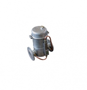

Фильтр-газоотделитель ФГУ применяется для очистки нефтепродуктов от паров, воздуха и механических примесей перед их подачей в измерительные системы.ФГУ состоит из газоотделителя со встроенным...
