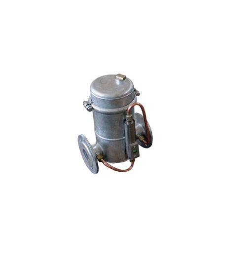

Фильтр жидкости ФЖУ Ду 25-80
Обновлено 11.11.2025 176145
Корзинчатые фильтры двухступенчатой очистки ФЖУ предназначены для очистки от механических примесей нефтепродуктов с кинематической вязкостью от 0,55 до 300 мм2/с в диапазоне рабочих температур от -50°С до +50°С. Установка фильтров перед счетчиками существенно повышает их надежность, долговечность, точность показаний.
Преимущества данных фильтров ФЖУ:
  • простота конструкции;
  • высокая надежность;
  • большой запас объема для фильтрации;
  • две ступени очистки жидкости.
Все исполнения фильтров ФЖУ оснащены индикаторами загрязненности, что позволяет визуально определить загрязненность фильтрующего элемента и своевременно произвести его очистку.
Основной составляющей фильтра является съемный фильтрующий элемент в виде корзины. Особенности данной конструкции, по сравнению с другими видами фильтров, в большой запасе рабочей поверхности фильтрации. Данная особенность позволяет эксплуатировать фильтры долгое время без очистки фильтрующего элемента.
