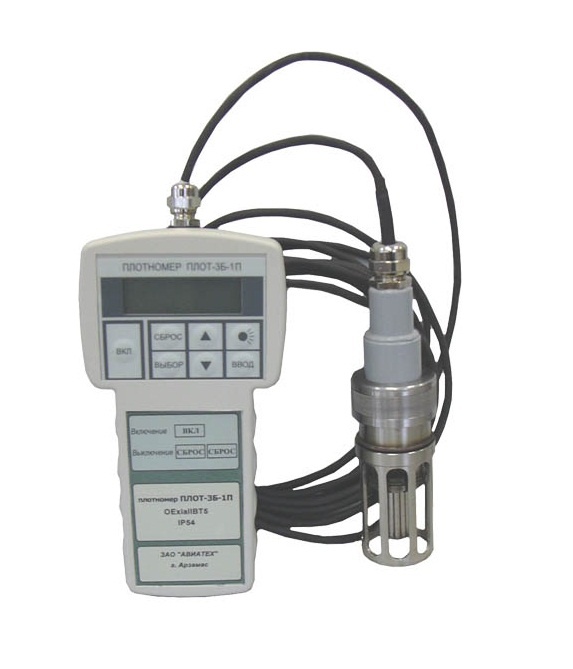

АЗС МенторПереносной плотномер ПЛОТ-3Б-1П предназначен для измерения плотности и температуры жидкости в резервуаре (до 10 м), без отбора проб нефтепродуктов. Плотномер ПЛОТ позволяет экономить время при измерениях, снизить погрешность измерений появляющихся при пробоотборе, что дает значительные преимущества при расчете товарной массы нефти и нефтепродуктов. Погружной датчик плотномера дает возможность непрерывно измерять плотность и температуру жидкости на различных ее уровнях. Плотномер ПЛОТ-3Б-1П компактен, легок и удобен.
Точное и быстрое определение плотности и температуры нефти и нефтепродуктов без отбора проб для расчета товарной массы и контроля качества.
Измерение параметров жидкостей на различных уровнях.
Отображение результатов измерений на ЖКИ с подсветкой.
Сохранений результатов измерений в памяти прибора по 64 резервуарам.
Передача данных на компьютер. Все эти функции делают прибор удобным и полезным в эксплуатации.
Диапазон измерения плотности от 680 до1600 кг/м3 в одном из 2-х диапазонов: 1 - (680-1010)кг/м3; 2 - (950-1600)кг/м3
Диапазон измерения температуры: от минус 40 до плюс 85 0С
Диапазон измерения вязкости: от 1,5 до 200 мм2/с (сСт)
Погрешность измерения плотности: ±0,3 кг/м3, ±0,5 кг/м3
Пределы допускаемой абсолютной погрешности измерения температуры: ± 0,3 ºС
