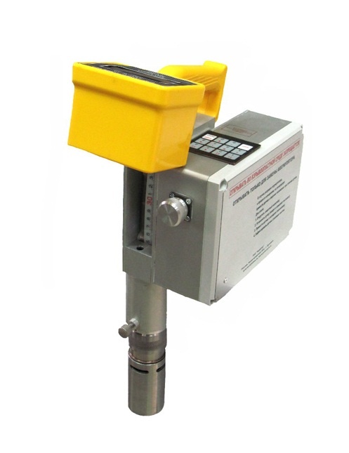

АЗС МенторПлотномер-уровнемер ПЛОТ-3Б-1РУ предназначен для измерения плотности, вязкости, температуры и уровня контролируемой жидкости в вертикальных, горизонтальных резервуарах и железнодорожных цистернах методом погружения датчика плотности-температуры в жидкость непосредственно через горловину замерного люка. Измерения плотномером проводятся в чистых однородных жидкостях с кинематической вязкостью не более 200 мм2/с (200 сСт) в диапазоне температур от минус 40 до плюс 60 С.
Технические характеристики
Контролируемая среда - чистые однородные жидкости: товарная (очищенная) нефть и продукты ее переработки (бензины, дизтоплива раз-личных марок).
Диапазоны измерения уровня - от 250 до 20000 мм.
Пределы допускаемой абсолютной погрешности измерения уровня жидкости: а) при измерении уровня контролируемой жидкости от дна резервуара должны быть равны: [1,0 + 0,25(L-1)], мм, где - L – измеренное значение уровня контролируемой жидкости, м; б) при измерении уровня контролируемой жидкости от верхнего края измерительного люка резервуара должны быть равны: [1,0 + 0,25(Hб - L-1)], мм, где - Hб – значение базовой высоты резервуара, м. 1.2.4 Пределы допускаемой абсолютной погрешности измерения ба-зовой высоты резервуара должны быть равны: [1,0 + 0,25(Hб-1)], мм, где - Hб - значения базовой высоты, м.
Максимальная кинематическая вязкость контролируемой жидкости не должна превышать 200 мм2/с (200 сСт).
Пределы допускаемой абсолютной погрешности измерения плотности жидкости: а) при температуре контролируемой жидкости и окружающей среды в диапазоне от минус 20 до плюс 50C и вязкости до 100 мм2/с (100 сСт) равны: 0,3 кг/м3 - исполнение «А»; 0,5 кг/м3 - исполнение «Б»; 1,0 кг/м3 - исполнение «В». б) в рабочем диапазоне температур окружающей среды в диапазоне температур контролируемой жидкости от минус 40 до минус 20С и от плюс 50 до плюс 60 С и в диапазоне вязкостей от 100 до 200 мм2/с (200 сСт) равны 1,0 кг/м3.
Рабочий диапазон температур окружающего воздуха - от -40 до +50С.
