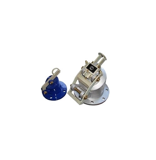

Хлопушка ХП (Ду 80, 150, 200, 250, 400, 600)
Обновлено 11.11.2025 174008
Хлопушка ХП предназначена для предотвращения потерь нефти и нефтепродуктов из резервуара в случаях разрыва трубопроводов или выхода из строя размещенных на нем запорных устройств.
Хлопушка ХП открывается и закрывается при помощи основного троса от механизма управления или запасного троса, соединенного со световым люком резервуара. Для удобства в эксплуатации ХП 150, ХП 250, ХП 400, ХП 600 оснащены перепускным клапаном.
Хлопушка присоединяется к приемо-раздаточному патрубку внутри резервуара. Основной трос от механизма управления присоединяется к перепускному рычагу, а запасной трос выводится в световой люк резервуара.
Конструкция хлопушек и материалы, из которых они изготовлены, обеспечивают высокую надежность и долговечность изделия в эксплуатации. Безопасность эксплуатации хлопушек обеспечивается путем применения цветных металлов в подвижных соединениях изделия.
Возможна комплектация хлопушек ответными фланцами.
По устойчивости к воздействию климатических факторов соответствует исполнению У категории размещения 1 по ГОСТ Р 15150-69.
