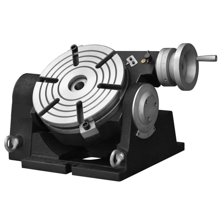

СПЕЦСТРОЙНЕФТЕГАЗ· Поворотный стол управляемый
· Диаметр планшайбы 100, 150, 200, 250, 320, 400 мм
· Привод реализован с минимальным люфтом, что позволяет использовать стол для фрезерования ответственных деталей.
· Привод стола осуществляется вручную ручкой маховика или механически от привода станка;
· Материал изготовления корпусных деталей и поворотной части — чугун.
| Характеристики | TSK100 | TSK150 | TSK200 | TSK250 | TSK320 | TSK400 |
| Диаметр планшайбы | Ø110 | Ø150 | Ø200 | Ø250 | Ø320 | Ø400 |
| Конус отверстия | 2# | 2# | 3# | 3# | 4# | 4# |
| Отверстие для установки столешницы | — | 25*6 | 30*6 | 30*6 | 40*6 | 40*6 |
| Т-образный паз | 12 | 12 | 12 | 12 | 14 | 14 |
| Модуль пары червячной передачи | — | 1.5 | 1.75 | 2 | 2.5 | 3.5 |
| Ширина позиционирующего ключа | 12 | 12 | 14 | 14 | 18 | 18 |
| Расстояние между угловой канавкой | 120° | 90° | 90° | 60° | 60° | 60° |
| Передаточное число шестерен | 1:72 | 1:90 | 1:90 | 1:90 | 1:90 | 1:90 |
| Поворот | 360° | 360° | 360° | 360° | 360° | 360° |
| Наклон стола | 0-90° | 0-90° | 0-90° | 0-90° | 0-90° | 0-90° |
| Значение шкалы маховика колеса | 1″ | 1〃 | 1〃 | 1〃 | 1〃 | 1〃 |
| Минимальное указание курсора | 10″ | 10〃 | 10〃 | 10″ | 10〃 | 10〃 |
| Минимальная индикация наклона курсора | 2″ | 2〃 | 2〃 | 2〃 | 2〃 | 2〃 |
| Точность индексации | 80″ | 80〃 | 60″ | 60″ | 60″ | 60″ |
| Ход по горизонтали | 40 | 100 | 150 | 200 | 250 | 300 |
| Ход по вертикали | 20 | 50 | 75 | 100 | 125 | 150 |
| Габаритные р-ры | 210*150*140 | 425*380*300 | 492*423*306 | 650*430*330 | 630*490*395 | 830*600*460 |
