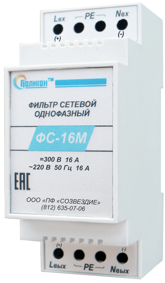

Фильтр сетевой ФС–16М выполнен в корпусе для установки на DIN-рейку 35мм.
На передней панели фильтра находится индикатор «Сеть» – индикация наличия питающего напряжения. В нижней части фильтра находятся клеммные колодки для подключения фильтра к сети.
Включается в разрыв линии питания проводом сечением не менее 2, 5 мм2. Наличие защитного автомата 16А является обязательным. Для удобства монтажа сетевой фильтр имеет двойные клеммы.
Обеспечивает ослабление импульсных помех и шумов в диапазоне частот 0, 15 – 30 МГц не менее чем на 35 Дб;защиту электронного оборудования от импульсных помех.
