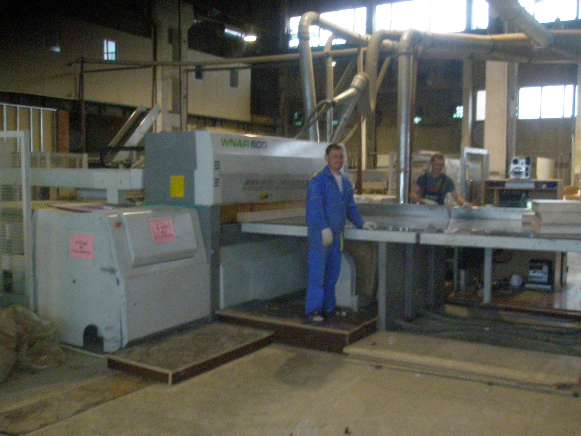

Раскроечный центр Selco WNAR 600 SSДлина распила 4450 и 5650 мм Ход толкателей 4200 и 5600 мм Максимальный выход пилы 145 мм Раскрытие захватов 138 мм Моторы...
Моторы основных пил 2 х 24,5 кВт
Моторы подрезных пил 2 х 2,2 кВт
Система быстрой смены пил “Quick Change”
Автоматическая регулировка выхода пилы
Внешняя регулировка подрезной пилы с ПК
Селектор выключения подрезной пилы из рабочего цикла
Бесщеточный мотор привода каретки пил / скорость 1-150 м/мин
Бесщеточный мотор привода толкателя / скорость 1-60 м/мин
Система замера деталей для неавтоматических циклов раскроя
Системы безопасности по нормативам СЕ
Основная пила / диам. 480 мм
Подрезная пила / диам. 200 мм
Приводные валики на подъемном столе
Возможность установки системы PFS для раскроя плит постформинг
Возможность установки принтера для печати ярлыков
Возможность установки поворотного стола
Возможность загрузки тонкого материала на подъемный стол
Столы с воздушной подушкой и закругленным профилем
Вес - в зависимости от модели 30000 кг
