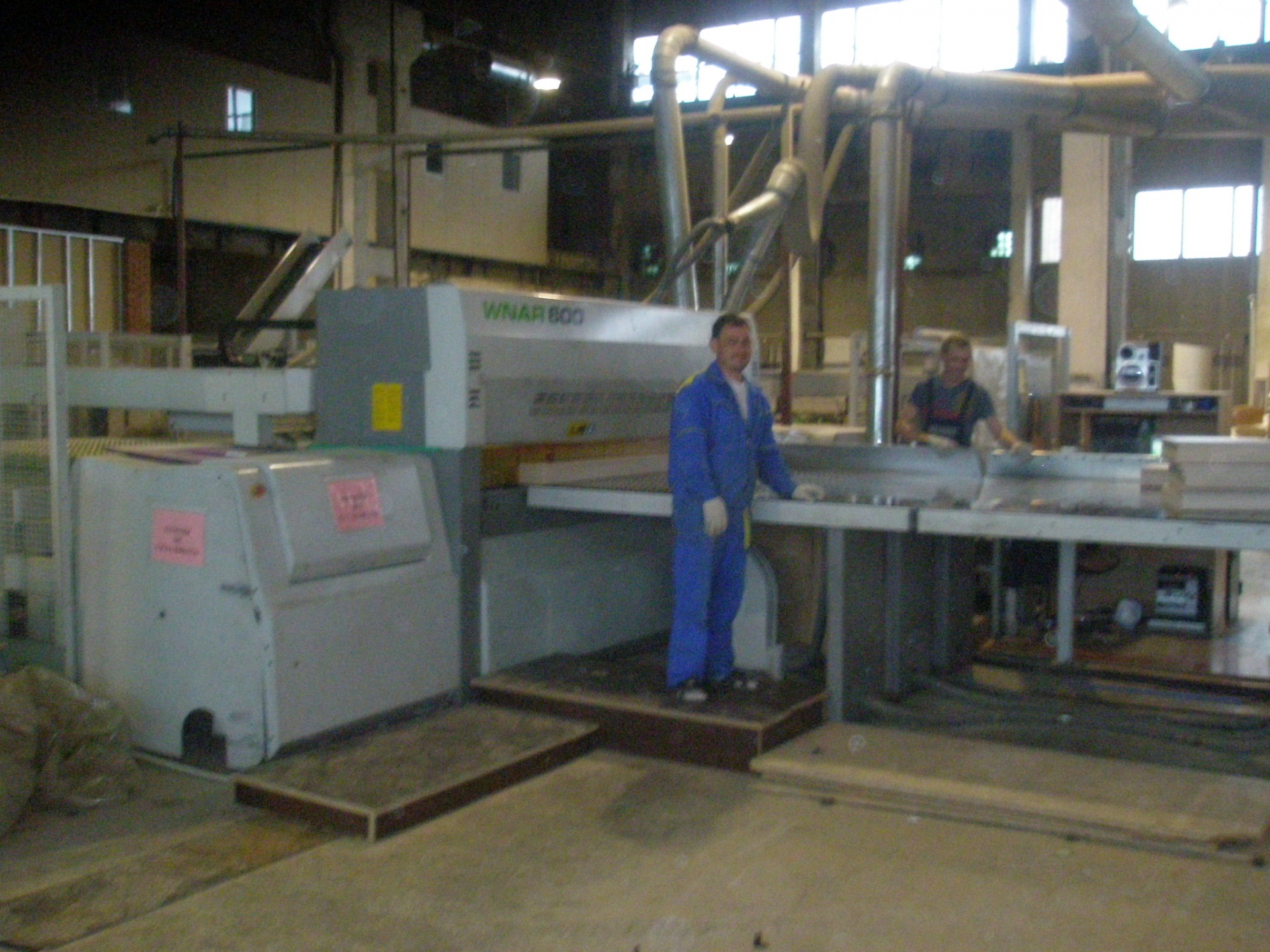

Раскроечный центр Selco WNAR 600 SS
Длина распила          4450 и 5650 мм
 Ход толкателей       4200 и 5600 мм
 Максимальный выход пилы         145 мм
 Раскрытие захватов            138 мм
 Моторы основных пил       2 х 24,5 кВт
 Моторы подрезных пил     2 х 2,2 кВт
 Система быстрой смены пил “Quick Change”
 Автоматическая регулировка выхода пилы
 Внешняя регулировка подрезной пилы с ПК
 Селектор выключения подрезной пилы из рабочего цикла
 Бесщеточный мотор привода каретки пил / скорость   1-150 м/мин
 Бесщеточный мотор привода толкателя / скорость       1-60 м/мин
 Система замера деталей для неавтоматических циклов раскроя
 Системы безопасности по нормативам СЕ
 Основная пила / диам.        480 мм
 Подрезная пила / диам.      200 мм
 Приводные валики на подъемном столе
 Возможность установки системы PFS для раскроя плит постформинг
 Возможность установки принтера для печати ярлыков
 Возможность установки поворотного стола
 Возможность загрузки тонкого материала на подъемный стол
 Столы с воздушной подушкой и закругленным профилем
 Вес - в зависимости от модели     30000 кг
Угловой центр раскроя панелей с автоматической загрузкой с электромеханического подъемного стола. Для этого станка требуется один оператор, не считая операций по разгрузке и загрузке используемого материала.
Подъемный загрузочный стол
 Сверхмощная платформа, оборудованная приводными роликами для загрузки стопы панелей, поднимается при помощи бронзовых спиральных камер посредством четырех надежных ходовых винтов с одновременным приводом от сверхмощной цепи и сервомотора. Стопа панелей должна быть выровнена, а каждая панель откалибрована, что позволит безошибочно работать узлам отсчета и захвата.
Высокоточная каретка продольного толкателя с захватами
 Сверхмощная каретка продольного толкателя для позиционирования панелей перемещается по стальным направляющим очень большого размера. Высокоточные рамы и ведущие шестерни для реализации трансмиссии движения закалены и обработаны углеродом, следовательно, обеспечивают точное позиционирование и долгий срок эксплуатации. Каретка продольного толкателя приводится в движение от бесщеточных сервомоторов с ЧПУ для точного позиционирования и отображения параметров процесса.
Захваты продольного толкателя (с подъемного стола) - независимые, плавающие, чтобы избежать любого давления между нижней поверхностью рамы и подающим рольгангом станка.
Загрузочный стол и передние выравниватели
 Несущий стол соединяет подъемный стол со станцией распила. Мощные передние выравниватели ровняют стопу по захватам на балке толкателя.
Структура основания продольной станции раскроя
 Основной каркас станка, защищенный международным патентом, состоит из монолитной сверхмощной каркасной конструкции и трех мощных опор, обеспечивающих стабильность.
 Направляющие каретки пил подвергнуты углеродной обработке и закалены, что обеспечивает долговечность направляющей системы и ее точность.
Каретка пил
 Пильная каретка c жестким каркасом из нормализизированной стали, удерживает и направляет диски основной и подрезной пилы с c предельной точностью. Точное горизонтальное и вертикальное выравнивание дисков подрезной пилы по основной осуществляется посредством ЧПУ станка во время работы каретки. ЧПУ позволяет сохранить горизонтальную/вертикальную регулировку до 14 пар дисков (подрезных/основных).
 Быстрая и безопасная замена дисков осуществляется посредством системы 'QUICK CHANGE' Selco защищенной международным патентом.
 Каретка пил приводится в движение бесщеточным сервомотором А.С. с ЧПУ для оптимального позиционирования (трансмиссия через зубчато-реечный механизм).
Прижимы
 Основной и дополнительный прижимы обеспечивают жесткий зажим панелей, даже когда захваты должны освободить материал для последней операции обрезки.
Автоматическое удаление обрезков
 В задней части станции продольного распила размещен стол для сбрасывания обрезков для автоматического удаления в специальную зону в нижней части станка. Устройства сбора этих обрезков должны быть установлены дополнительно (для этой цели можно использовать съемный контейнер или конвейер подходящего типа - и то, и другое можно заказать при необходимости).

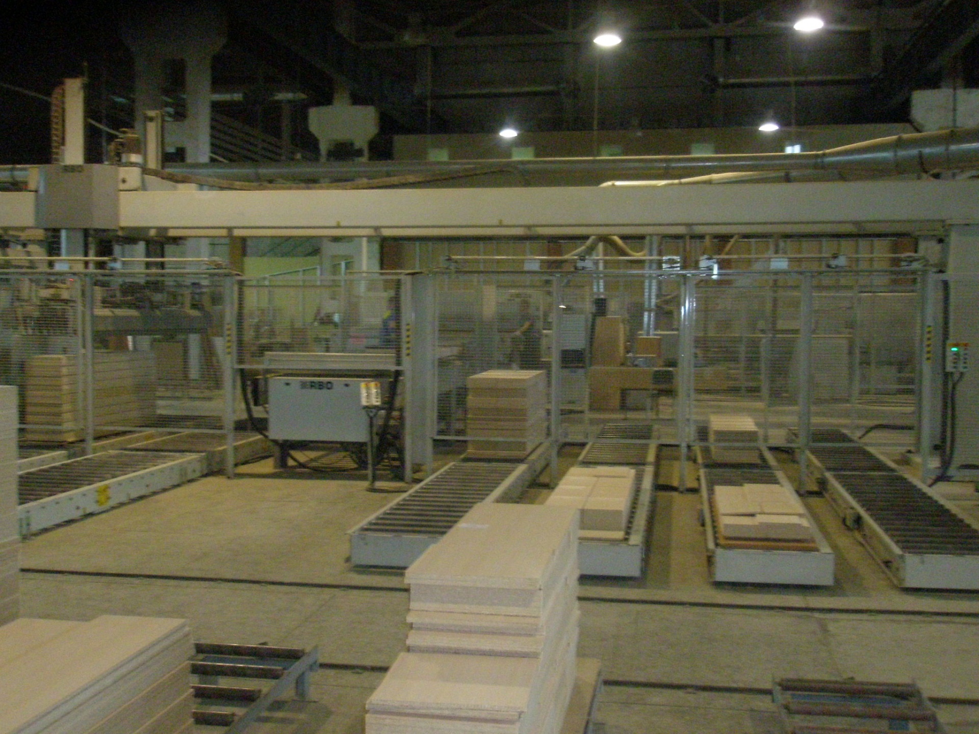

Двойная станция поперечного распила
 Станция размещения полной стопы панелей, предназначенных для продольного распила. Располагается на выходе с продольной станции. Зона поперечного распила станка имеет также дополнительную станцию для размещения полной стопы полосового материала, предназначенного для поперечного распила. Обе эти станции независимые и обеспечивают полную одновременность фаз продольного и поперечного распила, что позволяет достичь максимальной производительности углового центра раскроя
Станция ожидания
 Эта станция размещается рядом со станцией поперечного распила и предназначена для временной парковки различных однотипных полос. Таким образом, как только станция ожидания заполнится или карта раскроя отработана, все накопившиеся однотипные полосы автоматически подаются в поперечную зону раскроя для обработки за один цикл.
Челночная передача
 Челночная передача с ЧПУ предназначена для передвижения стоп планок из зоны продольного распила к нижней зоне поперечного толкателя или к станции ожидания и назад от станции ожидания к зоне поперечного распила. Электронный контроль отображает все движения челнока и оптимальную скорость передаваемого материала.
 Передние и боковые выравниватели в зоне поперечного распила
 Три независимых боковых выравнивателя расположены в зоне поперечного толкателя.
 Надежные передние выравниватели выравнивают все стопы планок по захватам поперечного толкателя
