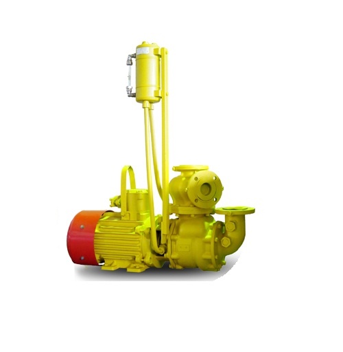

Консольно-моноблочный самовсасывающий насос КМ-СЦЛ
Обновлено 11.11.2025 176167
Электронасос КМ-СЦЛ предназначен для перекачивания чистых, без механических примесей нефтепродуктов: бензина, керосина, дизельного топлива и других нейтральных жидкостей температурой от минус 40°С до плюс 50°С, вязкостью не более 2х10-5 м2/с (20сСт).
Консольно моноблочные самовсасывающие электронасосы КМ-СЦЛ предназначены для эксплуатации во взрывооопасных зонах помещений и наружных установок классов 1 или 2 по ГОСТ Р 51330.9, в которых могут образовываться взрывоопасные смеси горючих газов или паров с воздухом, относящихся к категориям II A и II B и группам взрывоопасности Т1, Т2, Т3 и Т4 по ГОСТ Р 51330.5.
Конструктивное исполнение насоса КМ-СЦЛ:
  • Электронасос - консольный моноблочный самовсасывающий центробежный лопастной.
  • Тип комплектующего уплотнения - торцовое двойное.
  • Наличие системы смазки и охлаждения - сосуд - бачок.
  • Наличие мест под установку датчика контроля температуры переднего подшипника электродвигателя, датчика вибрации, датчиков контроля уровня охлаждающей жидкости в сосуде-бачке.
  • Возможно изготовление электронасосов с установкой быстроразъемного соединения Ду100, Ду80.
Климатическое исполнение насосов КМ-СЦЛ:
  • Электронасосы относятся к восстанавливаемым изделиям и выпускаются в климатическом исполнении У, ХЛ, категории размещения 2 ГОСТ 15150.
Область применения
  • нефтехимические и нефтеперерабатывающие производства;
  • технологические линии для подачи топлива и перекачивания нефтепродуктов;
  • перекачивающие насосные станции;
  • технологические процессы;
  • нефтебазы;
  • АЗС;
  • системы экстрагирования масла.
Условное обозначение
"Электронасос КМ-СЦЛ 80-65-180-200-Е-У2 ТУ 3631-010-75666544-2012".
К - консольный;
М - моноблочный;
С - самовсасывающий;
Ц - центробежный;
Л - лопастной;
80 - условный диаметр всасывающего патрубка, мм;
65 - условный диаметр нагнетательного патрубка, мм;
180 - номинальный диаметр рабочего колеса центробежного типа, мм;
200 - номинальный диаметр рабочего колеса вихревого типа, мм;
Е - для перекачивания жидкостей во взрывоопасных зонах;
У - климатическое исполнение;
2 - категория размещения при эксплуатации.
Основные требования по эксплуатации, монтажу, техническому обслуживанию согласно руководству по эксплуатации.
