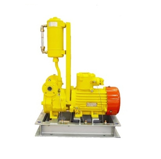

Насос для сжиженных газов КМВГ
Обновлено 11.11.2025 176170
Электрический насос КМВГ 40-25-150Е с двойным торцевым уплотнением и системой охлаждения сосуд-бачек - консольный моноблочный вихревой газовый одноступенчатый, предназначен для перекачивания сжиженных углеводородных газов и других маловязких летучих низкокипящих жидкостей температурой от - 40°С до + 50°С, вязкостью до 0,55х10-6м2/с (0,55сСт), плотностью до 600 кг/м3.
Электрический насос для сжиженных газов (СУГ) КМВГ 40-25-150Е допускается для эксплуатации во взрывоопасных зонах помещений и наружных установках классов 1 или 2 по ГОСТ Р 51330.9-99, в которых могут образовываться взрывоопасные смеси горючих газов или паров с воздухом, относящихся к категориям IIA и IIB и группам взрывоопасных смесей Т1, Т2, Т3, Т4 по ГОСТ Р 51330.5-99.
Область применения консольно моноблочного насоса для СУГ (сжиженных газов) КМВГ:
  • Газозаправочные станции.
  • Оборудование для наполнения бытовых баллонов.
  • Питание испарителей.
  • Непосредственное питание горелок.
  • Перекачка газа в емкости.
Конструктивное исполнение
Электрический насос для СУГ КМВГ 40-25-150Е комплектуется двойным торцовым уплотнением и системой охлаждения (сосуд-бачок торцового уплотнения).
Конструкцией электронасоса предусмотрены места под установку датчика вибрации, датчиков контроля уровня охлаждающей жидкости в сосуде-бачке.
На входном и выходном фланцах корпуса насоса выполнены резьбовые отверстия под установку датчика температуры перекачиваемой среды (присоединительные размеры М10х1-7Н).
Электронасос выпускается в климатическом исполнении У (от -45°С до +50°С), категории размещения 2 ГОСТ 15150-69.
