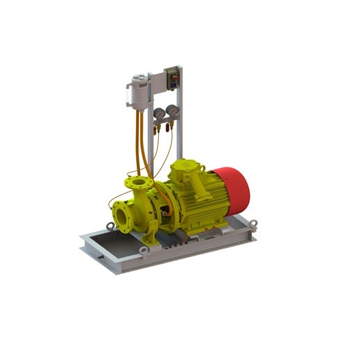

Электронасосы центробежные консольные моноблочные типа К-м предназначены для перекачивания нефтепродуктов температурой от минус 40°С до плюс 50°С, вязкостью до 10-4 м2 /с (100 сСт), с содержанием твердых взвешенных частиц в количестве не более 0,2% и размером не более 0,2 мм.
Консольно моноблочные электронасосы изготавливаются в климатическом исполнении У, категории размещения 2 ГОСТ 15150-69.
Возможна модификация электронасосов в исполнении ХЛ, категории размещения 2 для эксплуатации в районах с холодным климатом (от минус 60°С до плюс 40°С) ГОСТ 15150-69.
Конструктивное исполнение
  • Насос - центробежный, консольно-моноблочный, одноступенчатый, горизонтальный.
  • Тип комплектующего уплотнения - торцовое (двойное).
Конструкцией электронасосов предусматриваются места под установку датчиков контроля: вибрации; уровня охлаждающей жидкости в сосуд-бачке; температуры подшипников (фланец, щит электродвигателя).
На напорном патрубке корпуса электронасосов предусмотрено место под установку датчика "сухого хода". На входном и выходном фланцах корпуса насосов выполнены резьбовые отверстия для трубок отвода давления с выходом к мановакуумметру, манометру, а также отверстие под установку датчика температуры перекачиваемой жидкости (присоединительные размеры М10х1-7Н). Входной и выходной патрубки корпуса консольно моноблочных насосов выполнены под ответные фланцы на Ру 10кгс/см2 в соответствие ГОСТ 12815-80.
Комплектация электронасоса КМ:
  • Электронасос с двойным торцовым уплотнением;
  • Система подвода охлаждающей (затворной) жидкости в узел торцового уплотнения,
  • Манометр,
  • Мановакуумметр,
  • Пост управления с кнопками "Пуск", "Стоп", "Аварийный стоп",
  • Опорная рама с экологическим поддоном,
  • Комплект ответных фланцев.
