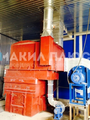

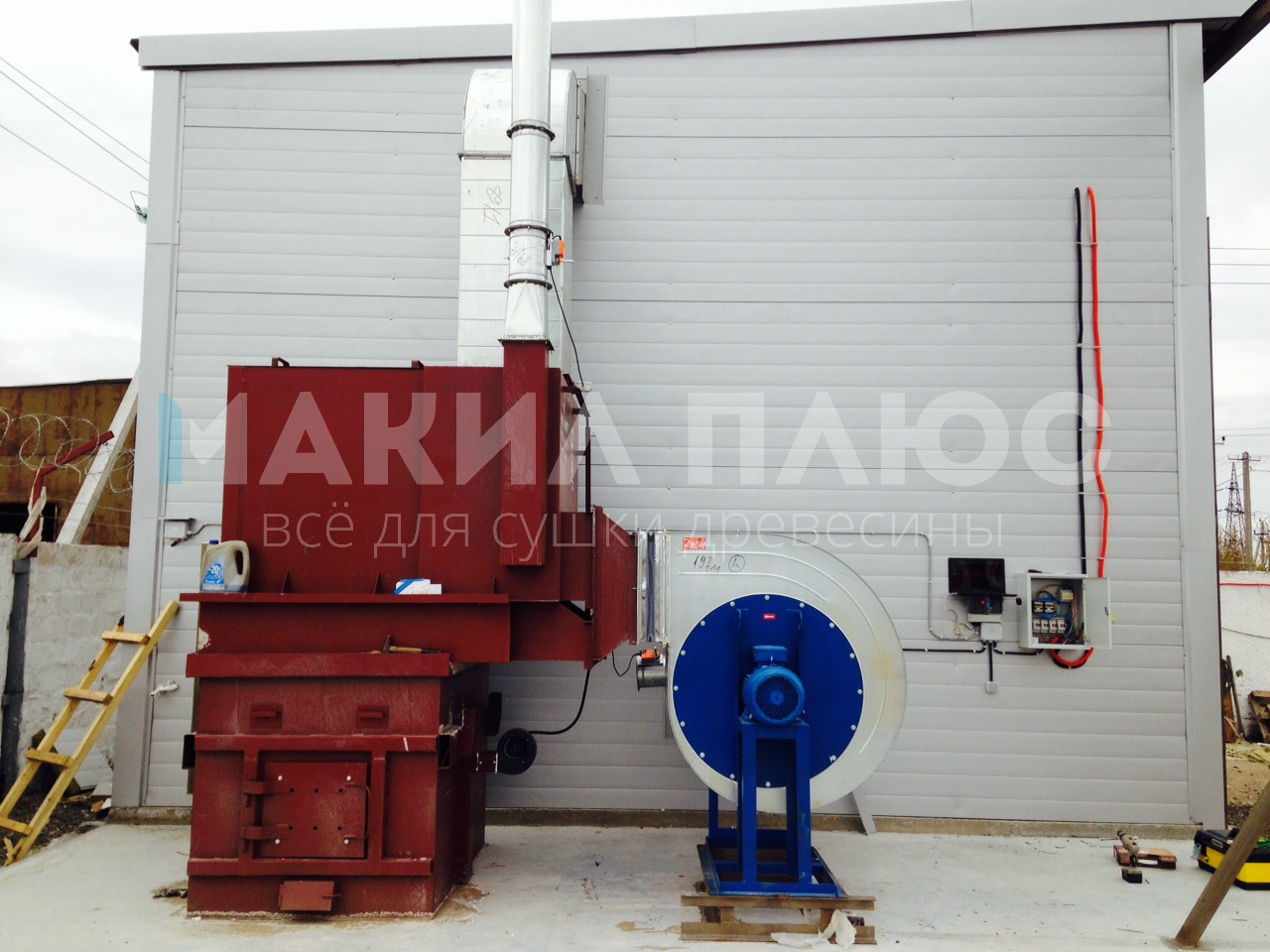

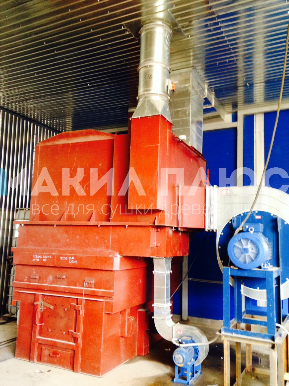

Тепловая мощность установки УВН-250 - 250 кВт. Установка воздухонагревательная УВН-250 предназначена для подогрева воздуха теплом от сжигания низкокалорийного местного топлива (отходов...
ООО «Макил Плюс»Тепловая мощность установки УВН-250 - 250 кВт.
Установка воздухонагревательная УВН-250 предназначена для подогрева воздуха теплом от сжигания низкокалорийного местного топлива (отходов деревообработки, торфокрошки и торфобрикетов и т.п.)
Установка может применяться для подогрева циркуляционного воздуха в сушильных установках (25 - 60 м. куб.), системах воздушного отопления производственных помещений (до 6000 м. куб.), теплиц и т.п.
В состав установки входит печь, футерованная огнеупорным кирпичом, металлический теплообменник и дымовая труба. Нагреваемый воздух подается центробежным вентилятором. В печи сгорают древесные отходы любого состава без сортировки, а принудительный поддув позволяет сжигать мокрые дрова и опилки.
Установка проста по устройству, проста в обслуживании и неприхотлива к условиям эксплуатации и квалификации обслуживающего персонала.
Применение установки позволяет легко организовать сушку пиломатериалов в приспособленном или вновь построенном помещении, оживить неработающие из-за дороговизны энергоресурсов сушильные камеры, организовать воздушное отопление производственных помещений. Применение воздуха в качестве теплоносителя позволяет установке работать в любое время года и в любом месте.
Установка легко адаптируется к условиям эксплуатации от специально оборудованного помещения топочной до работы под открытым небом, от ручного обслуживания до включения в АСУ управления сушильным процессом, при автоматизированной сушильной камере.
Сжигая отходы деревообработки, вы избавляетесь от мусора на территории, экономите на экологическом налоге и при этом эффективно сушите пиломатериалы или отапливаете свое производство. Себестоимость сушки пиломатериалов равняется 350 - 450 рублей за сушку 1м. куб
