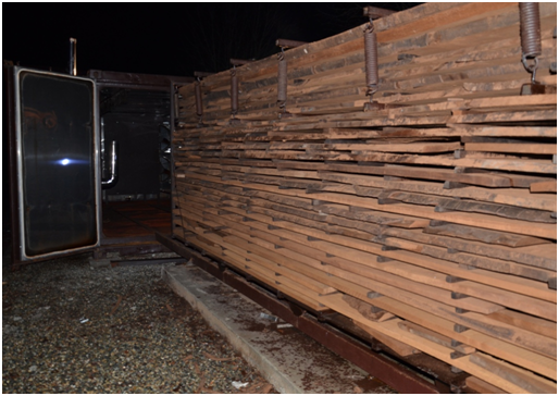

Установки ТМД торцевой загрузки с выкатной штабельной тележкой – камеры «Энергия Термо Ставрополь ТМ». Цена от 2,5 до 4,2 млн.руб (16.9.2022).
Производитель- ООО «Энергия Термо Ставрополь» г.Ставрополь. Телефоны +7 928 321 28 86. Сайты- «сушкалеса.рф»,
Степень готовности- полная заводская. Котельная не требуется.

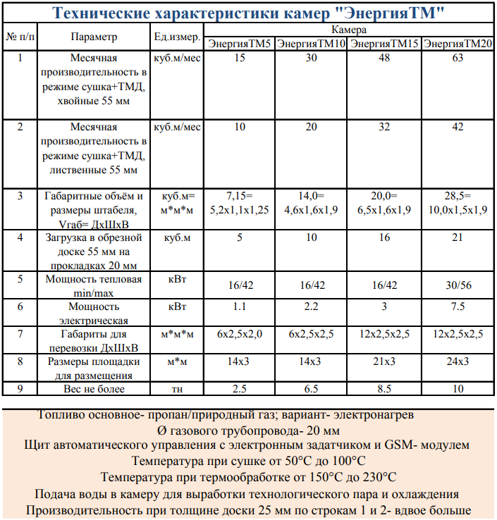

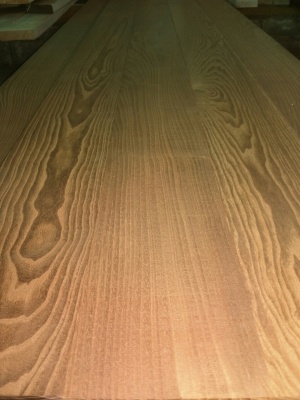

Предназначены для сушки и без перезагрузки последующей термической обработки единовременной загрузки от 5 до 21 куб.м пиломатериала или бруса длиной до 10 м из хвойных, мягких и твёрдых лиственных пород древесины в бескислородной среде продуктов сгорания газообразного топлива (иначе- получение термодревесины, термодоски). Температура термообработки до 220ºС. Предусмотрена выработка технологического водяного пара.
Возможно также проведение:
-  только сушки влажного пиломатериала или
- только термообработки сухого пиломатериала.

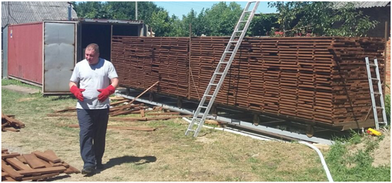

Исключается коробление пиломатериала за счёт применения пружинных стяжек штабеля.
Энергоноситель- варианты: пропан; природный газ; электричество;
Для получения 1 куб.м термодревесины затрачивается 50 л пропана (40 куб.м природного газа) и 50 кВт*час электроэнергии- примерно 1,0- 1,5 тыс.руб/куб.м  в случае использования пропана (примерно 600- 750 руб/куб.м для природного газа);
Срок окупаемости приобретённого оборудования при условии полной его загрузки- не более полугода непрерывной работы.
Оплата: 75%- предварительно, 25%- при отгрузке;
Срок изготовления- 60 рабочих дней.

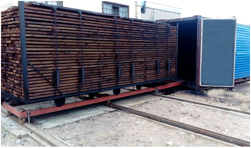

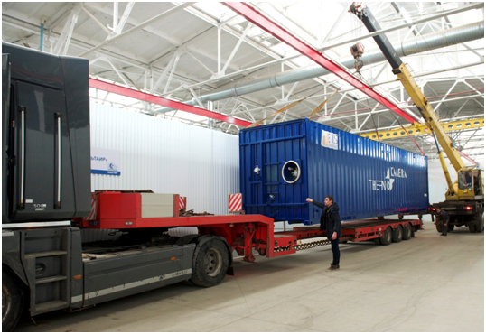

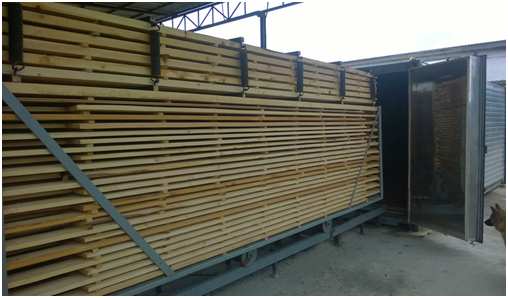

- исполнение- на базе морских контейнеров 20 фут/6 м или 40 фут/12 м,
перевозка обычным контейнеровозом;
- размещение- наружное;
- комплектность- камера, штабельная тележка, пружинные стяжки штабеля- до 12 компл. на общее усилие до 5,5 тн, наружные и откидные рельсовые пути;
- срок запуска в эксплуатацию-  при готовности площадки и энергосетей- (1-2) сут;
- шкаф автоматизированного управления-  на базе программируемого контроллера с возможностью подключения к ПК непосредственно или дистанционно;
- материал внутренней обшивки- нержавеющая сталь по слою базальтовой минваты 100-150 мм ;
- требования к площадке для размещения- 24х3 метра;
- требования к энергосетям:
      -  электроснабжение: 380V; 7,5 kW – для газового нагрева;
                                            380V; 50 kW – для электронагрева;
 - газоснабжение: основной вариант- сжиженный газ- рампа на 10-12 баллонов пропана 50 л; 3 кПа;
                              возможный вариант- природный газ-G3/4; 40 нм3/час; 1,3 кПа;
- сроки сушка + термомодификация (ТМД) для доски 50 мм (для доски 25 мм- сроки вдвое меньше):
     - хвойные- сушка- (5-7)сут, ТМД- (2-4) сут;
     - твёрдые лиственные- сушка- (12-15) сут, ТМД- (2-4) сут;
     - дуб- сушка- (20-24) сут, ТМД- (2-4) сут;
- гарантия- 12 мес;
- расчётный срок эксплуатации- 10 лет;
- ремонтопригодность при низких затратах за счёт применения отечественного оборудования- высокая.
Шефмонтаж, пусконаладочные работы и постгарантийное обслуживание- по дополнительному договору.
Проведение пробного пуска и обучение персонала Заказчика- бесплатно.
