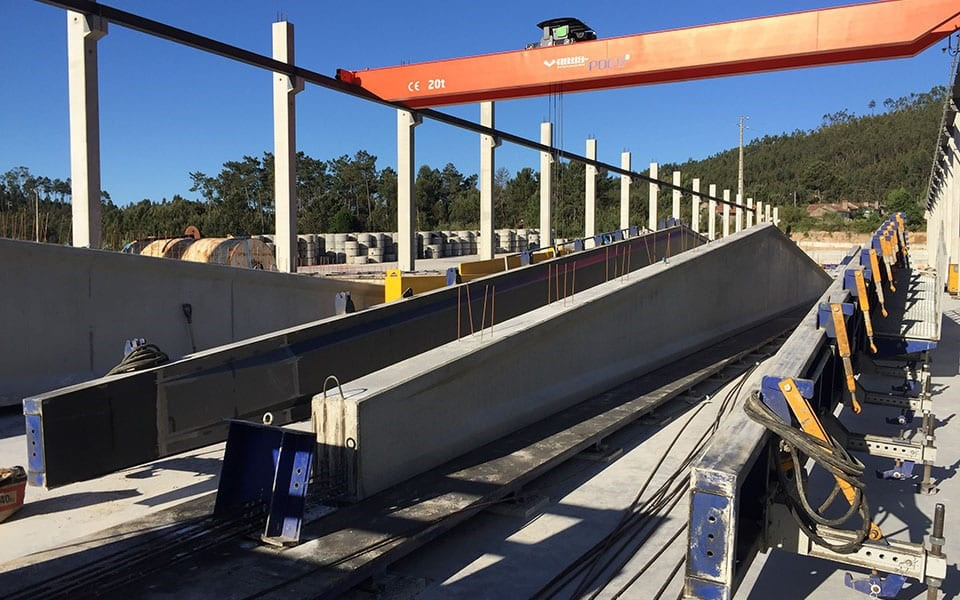

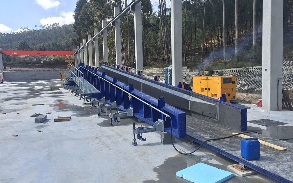

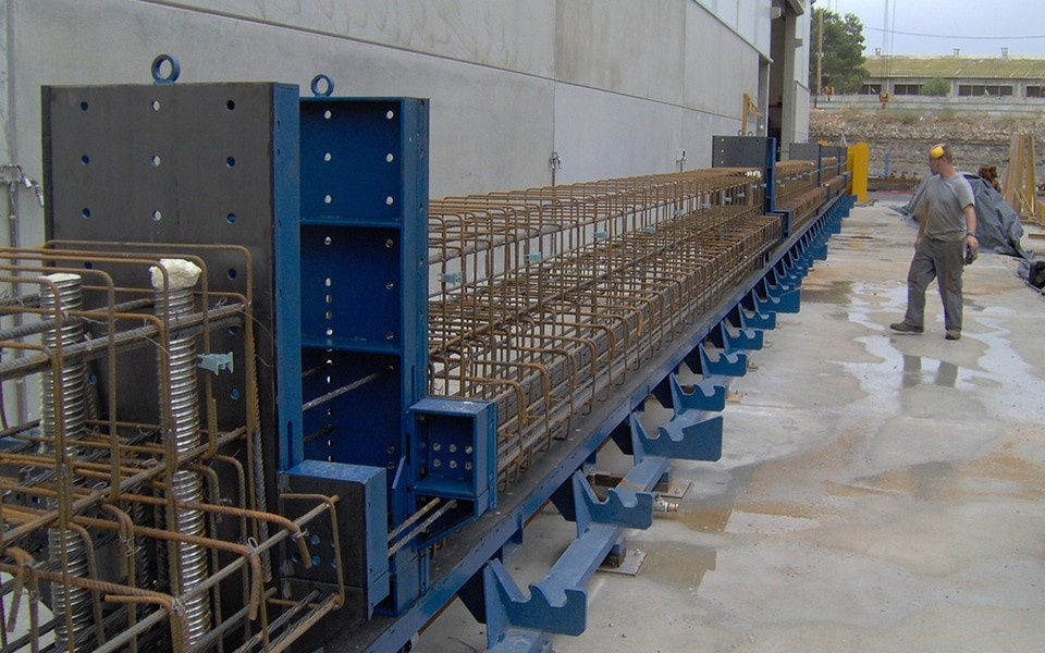

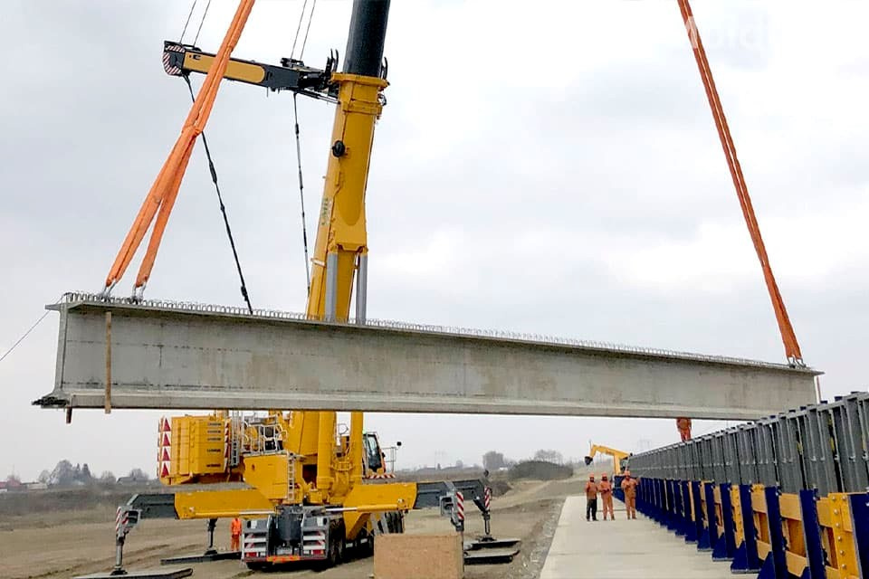

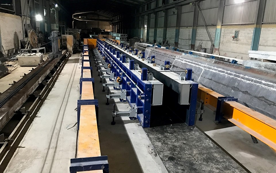

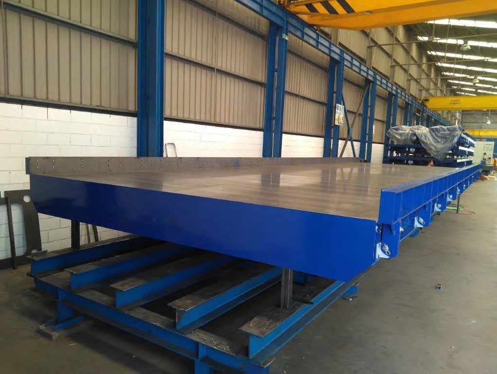

Универсальный стенд представляет собой основу, на которой можно отливать различные сборные элементы с помощью форм и бортоснасток, расположенных вдоль стенда. Два установленных стенда имеют длину 125 метров с регулируемой шириной до 1200 мм.
Полезная ширина примерно 1000 мм, учитывая, что бортовая оснастка расположена по обеим сторонам универсального стенда.
Оснастка крепится к опорной плите и фиксируются с помощью системы быстрого запирания, регулируя при этом ширину будущего изделия.
Регулировку ширины изготавливаемой балки выполняется путем перемещения бортов по стенду до получения нужной ширины.
Толщина пластины: 8 мм.

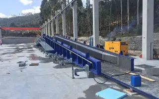

Две единицы – система анкерных упоров с максимальным тяговым усилием 1400 тонн каждая. Для данной системы предварительного напряжения необходимо проведение общестроительных работ: устройство котлована с бетонным фундаментом, проект который выполнен по требованию клиента. Эти системы предварительного напряжения состоят из пассивного анкерного упора и активного анкерного упора с набором ослабляющих цилиндров. Служит в качестве предохранительного устройства для ослабления натяжения кабельных канатов для их безопасного манипулирования после того, как бетонное изделие затвердело.
Оборудование для натяжения и снятия натяжения. Процесс натяжения кабельных канатов осуществляется с помощью машины, называемой натяжным домкратом или натяжным прессом. Процесс ослабления натяжения кабельных канатов осуществляется с помощью гидравлического блока, который позволяет приводить в действие цилиндры снятия напряжения для ослабления преднапряженных арматурных канатов после завершения выдержки готового ЖБИ, обеспечивая полную безопасность процесса.
Машина для прокладывания арматурных канатов.

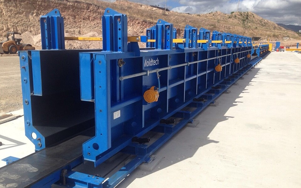

3 комплекта модульной опалубки для двутавровых (мостовых) балок максимальной длины 40 метров, максимальной высоты 2,1 метра. Каждый комплект оснащен системой пневматической вибрации и системой обогрева. Данные бортовые оснастки имеют ручное открывание/закрывание и подготовлены для размещения на опорных конструкциях универсального стенда. Форма также имеет верхнюю систему быстрого запирания для обеспечения максимальной жесткости.
Модульная опалубка для производства двутавров общей длиной 25 метров. Максимальная высота – 1,6 метра.
Модульная опалубка для прямоугольных балок общей длиной 6 метров.
Бадья для заливки вместимостью 3 м3. Эта машина предназначена для транспортировки и заливки бетона. Данная бадья для заливки бетона может манипулироваться мостовым краном или вилочным погрузчиком. Имеет собственное питание от аккумуляторов и гидравлическое открывание разгрузочного люка с дистанционным управлением.
