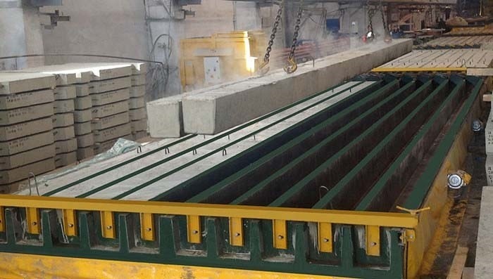

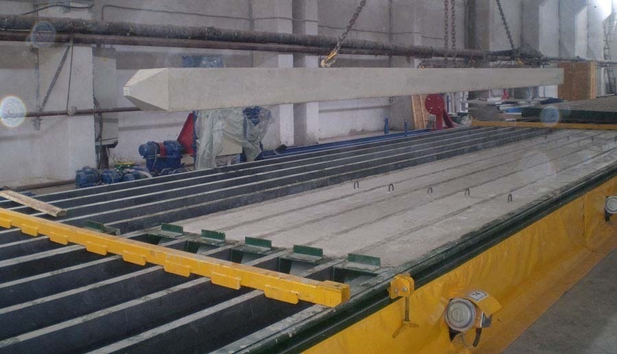

Блок для формирования изделий.
Формы для свай/столбов специально разработаны и изготовлены для производства одного и того же продукта с высокой производительностью.
Эти объединенные формы для фундаментных свай могут изготавливаться любого размера, требуемого клиентами.
В этом случае рассматриваемая форма батареи будет иметь длину 15 м и 5 полос для модели SV95 и 4 полосы для MODEL CB105 для производства сваи с секцией 165X240 / 165 и 200x180 / 190 мм.
В пресс-форме есть бесшумные блоки с неопреном для поглощения вибрации, минимизирующей ее передачу на заводские основания. Шасси построено из конструкционной трубы, обеспечивающей максимальную жесткость, тогда как нижняя структура имеет слоистые стальные профили. У батарейных форм обычно есть 6-миллиметровые листы для контакта поверхности с бетоном.
Форма содержит вибрационную систему, состоящую из воздушных вибраторов, расположенных под столом.
Формовочные блоки аналогичны форме колонн, как только требуемые сепараторы размещены для того, чтобы получить желаемую длину свай, крепится арматура и выливается бетон.
Как только бетон уложен сепараторы удаляются, а плиты удаляются и хранятся с помощью балансировочного балка и крана.
Эта форма блок-батареи может также иметь систему отопления, разработанную в соответствии с требованиями заказчика.
