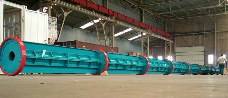

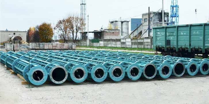

Сборная форма для центрифугированной опоры

Форма центрифугированной опоры на центрифугальном станке

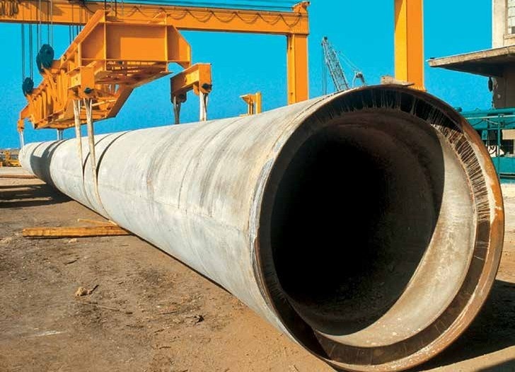

40-метровая бетонная свая

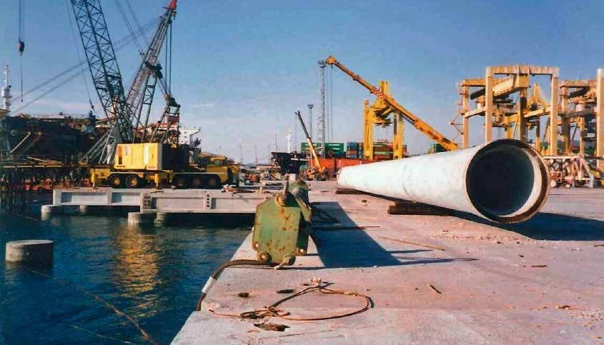

Бетонная свая, используемая для опоры портовой платформы

Готовые изделия из бетонных свай
