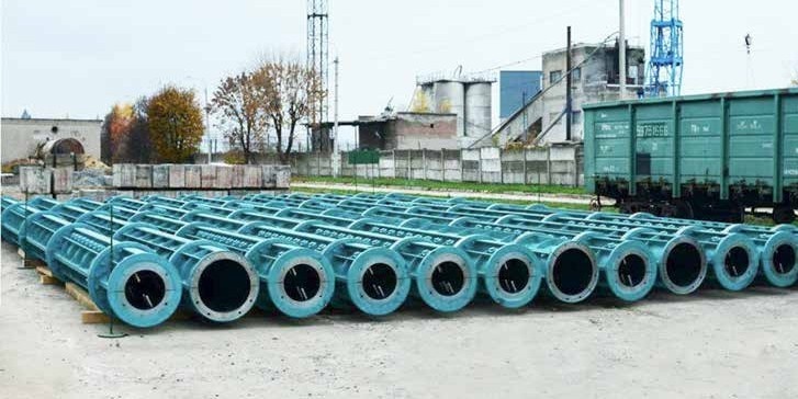

Декоративный опорный столб, изготовленный на оборудовании BFS Spun Pole
Деталь нижней части опоры освещения
Склад электрических опор
Деталь электрической опорной опоры методом центрифугирования

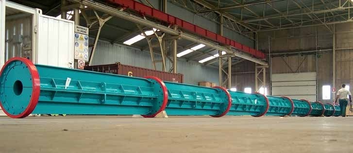

Сборная форма для центрифугированной опоры
"Прядильный" станок для проволоки
Блок подачи бетона
Форма центрифугированной опоры на центрифугальном станке

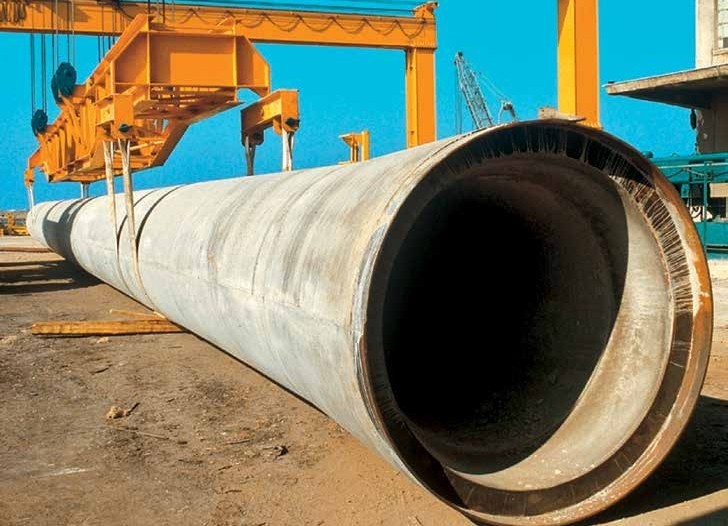

40-метровая бетонная свая
Форма центрифугированной сваи на центрифугальном станке
Бетонная свая, используемая для опоры портовой платформы
