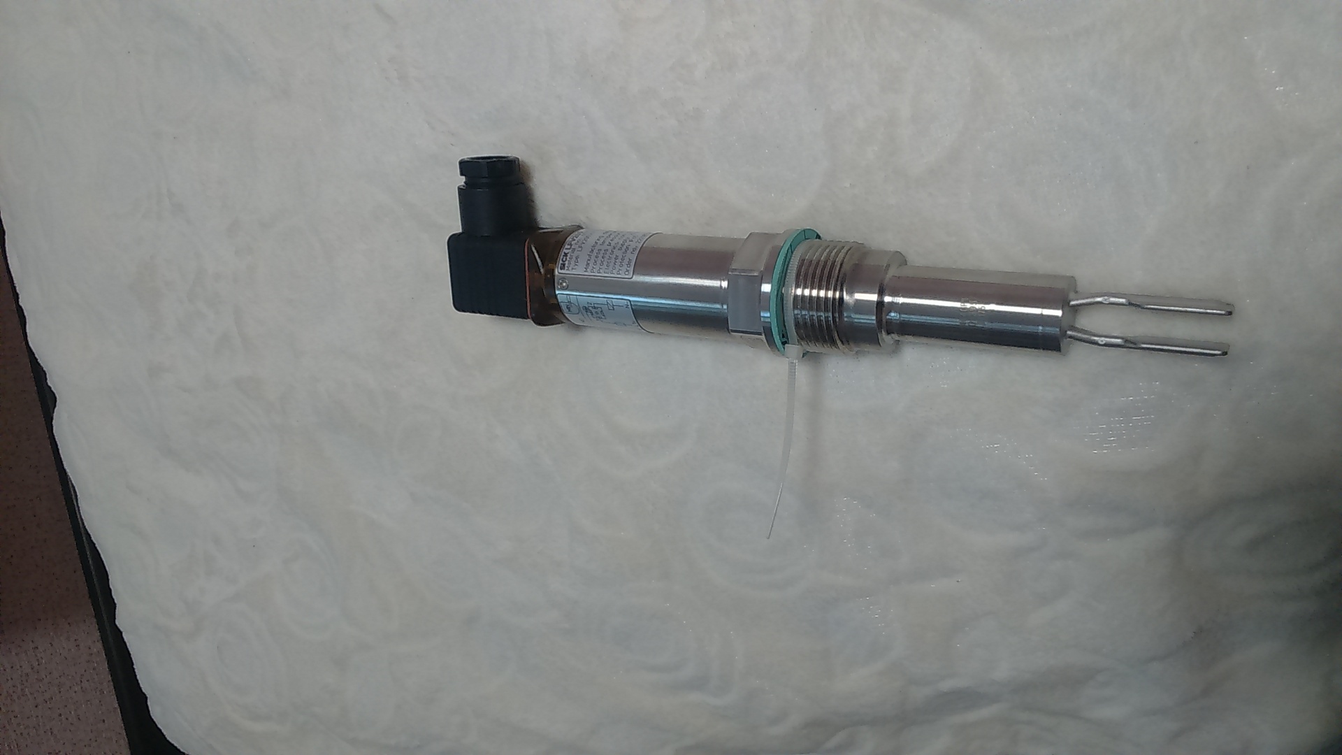

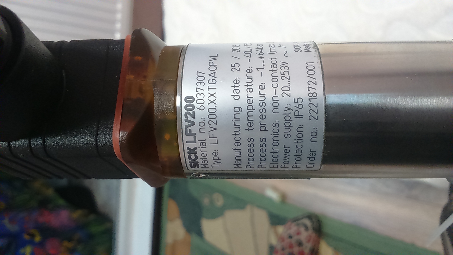

ИНТЕКМАНТип: LFV200-XXTGACPVL
Номер: 6037307
| Выходной сигнал: | Бесконтактный выключатель |
Вибрационные предельные выключатели семейства LFV200 — это универсальные предельные выключатели, с помощью которых можно с точностью до миллиметра определить предварительно заданный уровень заполнения в жидкостных системах. Будь то оповещение о заполнении (защита от переполнения) при максимальном уровне жидкости в резервуаре, оповещение об опорожнении или сигнализация для защиты насосов от сухого хода, датчик LFV200 работает независимо от типа используемой жидкости, не подвержен износу и не требует технического обслуживания. Для приведения в действие прочной приводной вилки из нержавеющей стали используется пьезоэлектрический эффект. Вилка вибрирует со своей резонансной частотой. Когда приводная вилка покрывается жидкостью, ее частота изменяется. Это изменение регистрируется и преобразуется в сигнал переключения. Благодаря высокому качеству обработки поверхности в сочетании с асептическими технологическими соединениями датчики LFV200 являются идеальными устройствами для применения в сферах со строгими санитарно-гигиеническими требованиями. Благодаря небольшой, компактной конструкции датчик LFV200 может устанавливаться даже в самых труднодоступных местах.
Среда - Жидкости
Способ измерения - Предельное значение

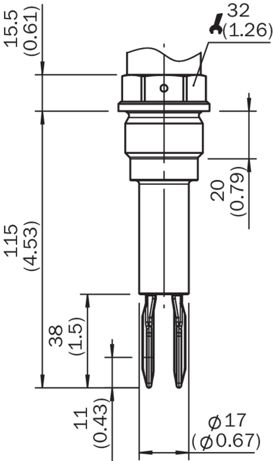

| Длина зонда | 115 mm |

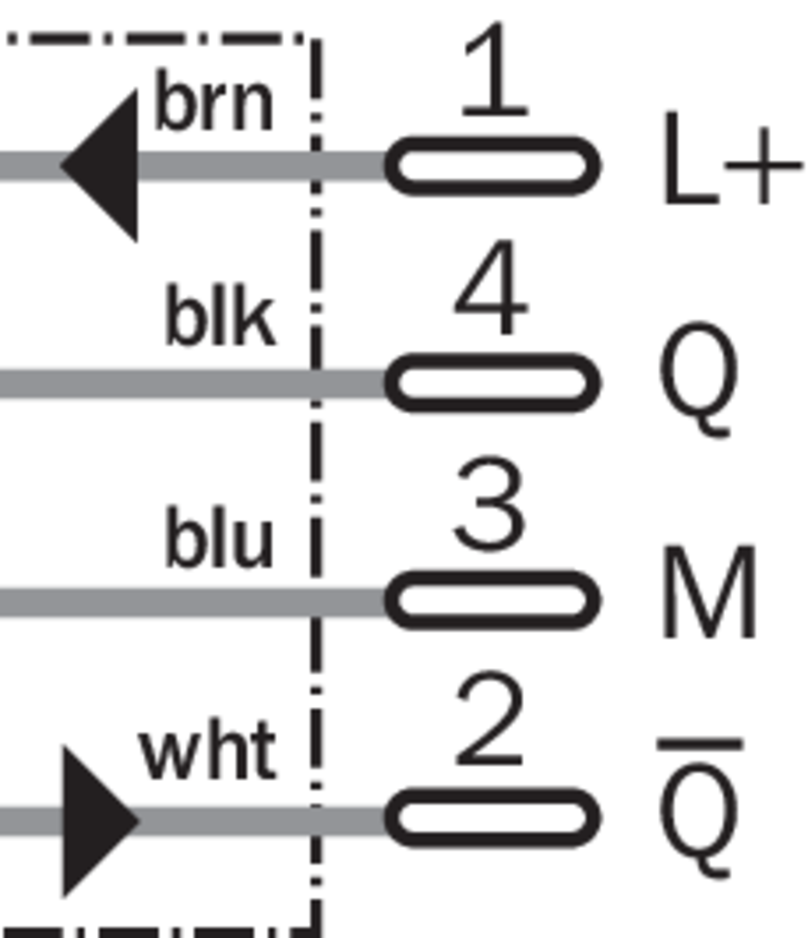

| Тип подключения | Клапанный штекер DIN 43650 |
| Выходной сигнал | Бесконтактный выключатель |

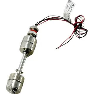

датчик уровня ПДУ-Н112-120-70
