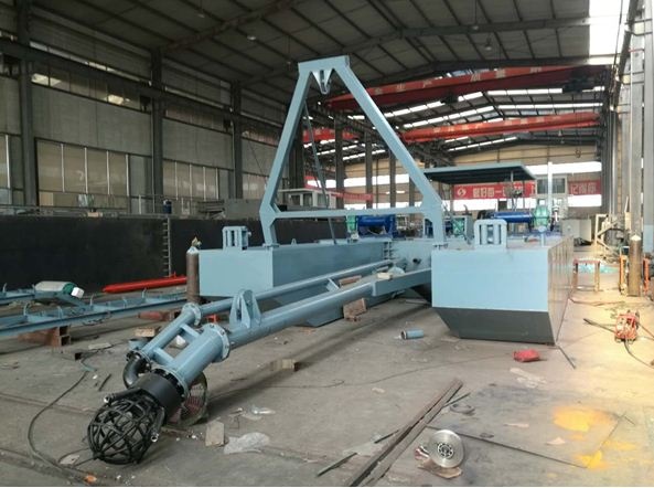

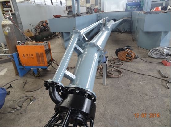

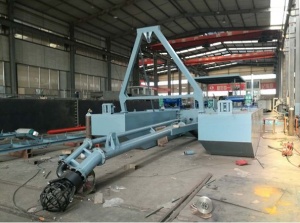

Основные технические характеристики Наименование Характеристики Габаритные размеры корпуса Длина 7метров Ширина 2,2метра...
Данный всасывающий земснаряд состоит из центрального понтона и двух боковых понтонов. В разборном виде удобно для автомобильных, железных дорог и водного транспорта, а также хорошо осуществляет монтажные работы для новых объектов. Двигатель и грунтовый насос находится на центральном понтоне. Боковые понтоны используются в качестве резервуаров для хранения топлива, балластных цистерн и сухого отсека.
| Наименование | Характеристики |
| Используемая водная среда | речной гравий, песчаные слои, ил, содержание гальки размером более 9см, не более 10% |
| Производительность | 80-100 м3/ч |
| Вес | 50 т |
| Основные технические характеристики(разборный) | |
| Длина судна | 9 м |
| Ширина судна | 4,2 м |
| Ширина одного корпуса | 1,2 м |
| Расчётная высота борта | 1,5 м |
| Расчётная полная нагрузка | 1 м |
| Средний понтон | |
| Длина | 7 м |
| Ширина | 2,0 м |
| Листовая сталь на дне основного насоса | 5 мм |
| Листовая сталь бортового отсека и трюма | 4 мм |
| Верхняя стенка из стали с противоскользящим покрытием | 3 мм |
| Основные технические характеристики | |
| Двигатель | |
| Двигатель дизельный | Weifang |
| Мощность | 226 кВт |
| Скорость | 1500 об/мин |
| Грунтовый насос | |
| Модель | 4/6 G-G |
| Производительность | 700 м3/ч |
| Напор вертикальный | 25 м |
| Горизонтальный напор | 250 м |
| Насос отвода под высоким давлением | |
| Высотам всасывания | 6 м |
| Скорость вращения | 1450об/мин |
| Производительность | 700м3/ч |
| Лебёдка мостовая | |
| Мощность | 5,5 кВт |
| Кормовая лебёдка | |
| Количество | 2 шт |
| Мощность | 4,0 кВт |
| Дизельная электростанция 30 кВт | |
| Корпус корабля имеет квадратную, поперечную конструкцию. Конструкция корпуса цельносварная. Основные размеры. | |
| Длина | 9 м |
| Расчётная ширина | 4,2 м |
| Осадка | 1 м |
| Стальной канат | |
| Диаметр | 12 мм |
| Длина | 50 м |
| Крабовая лебёдка осуществляет перемещение судна | |
| Насос приводится в движение дизельным двигателем. Корпус насоса, крыльчатка и футеровка - сделаны из износостойкого материала. | |
| Система трубопровода состоит из двух частей – заборного трубопровода и отводного трубопровода。 | |
| Аппаратная | |
| Аппаратная оборудована приборами управления и измерения согласно необходимости. | |
| В комплект входит 50 м труб | |

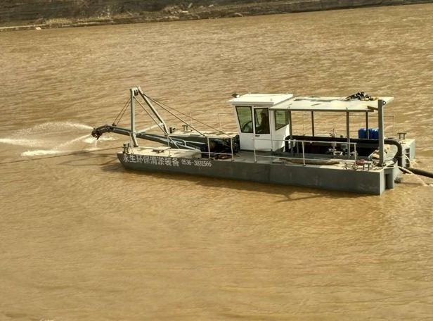

Весь корабль представляет собой сварную стальную конструкцию. Нижняя пластина составляет 8 мм, а боковые панели и палуба - 6 мм. Три электрические лебедки расположены в передней части главной...
Основные технические характеристики Наименование Характеристики Общая длина судна 18,8м Длина корпуса 11,5м Общая ширина в сборе...
