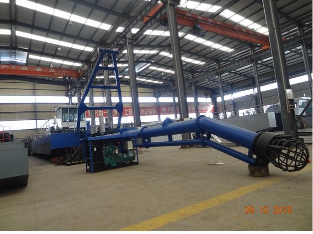

Весь корабль представляет собой сварную стальную конструкцию. Нижняя пластина составляет 8 мм, а боковые панели и палуба - 6 мм. Три электрические лебедки расположены в передней части главной палубы, а две электрические лебедки расположены в задней части основной кабины. Четыре балластных резервуара расположены на переднем и заднем концах боковых креплений.
Судно подходит для рек, озер и других водоемов без сильных волн.
Весь корабль является съемным и подходит для железнодорожного и автомобильного транспорта и судовых перевозок.
Двигатель и насос расположены в средней основной части, а боковые корпуса с обеих сторон служат в качестве топливных баков, балластных цистерн и бункеров для хранения.
Основное отделение представляет собой водонепроницаемый отсек.
Оснащен кондиционером и регулируемыми сиденьями для удобной рабочей среды. Один драйвер управляет всеми инструментами мониторинга, кнопками управления освещением и кнопками управления действием.
Оснащен предохранительными устройствами, такими как противопожарные устройства и спасательные круги.

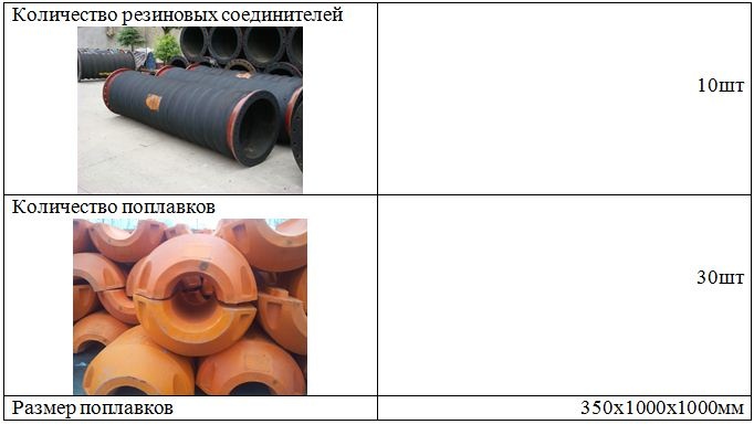

| В комплектацию включен пульпопровод 122м, диаметром 300мм с поплавками | |
| Количество труб ПВХ | 12шт |
| Диаметр труб | 300мм внутренний диаметр 335мм внешний диаметр Толщина стенок 16мм |
