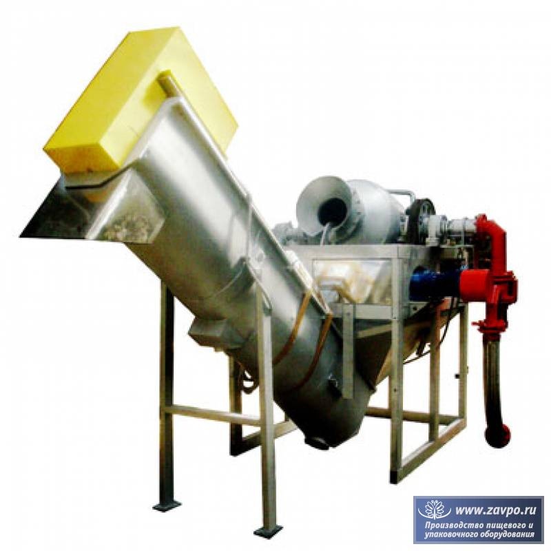

Аппарат для паротермической очистки корнеплодов А9-КЧЯ предназначен для очистки корнеплодов от кожуры насыщенным водяным паром. Для свеклы, моркови, картофеля. Очищает овощи от кожуры Метод очистки - паротермический (кожура обваривается и легко отстает от овоща) Загрузка и выгрузка овощей автоматическая (транспортеры) Преимущество: процент отходов меньше, чем при абразивном методе очистки Используется в составе комплекса для переработки овощей.
Технические характеристики:
Габариты, мм: 5450x2525x3600
Масса, кг: 3300
Потребляемая электроэнергия, кВт/ч: 3,2
Вместимость резервуара, л: 355
Отходы при очистке, не более,%:
картофель - 8,6;
морковь - 10,8;
свекла - 14
Производительность техническая, кг/ч:
картофель - 3000;
морковь, свекла -до 2500
