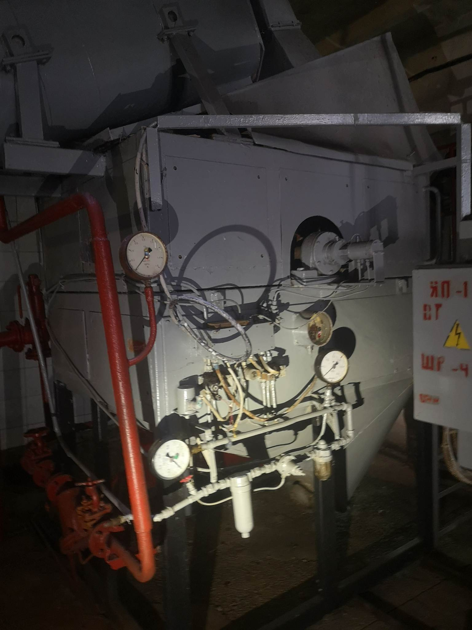

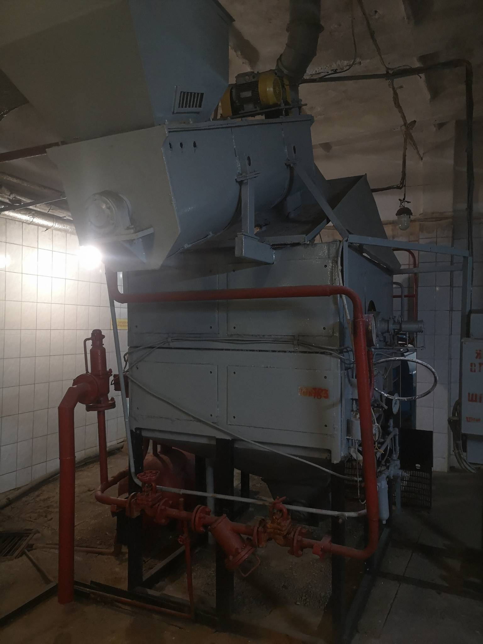

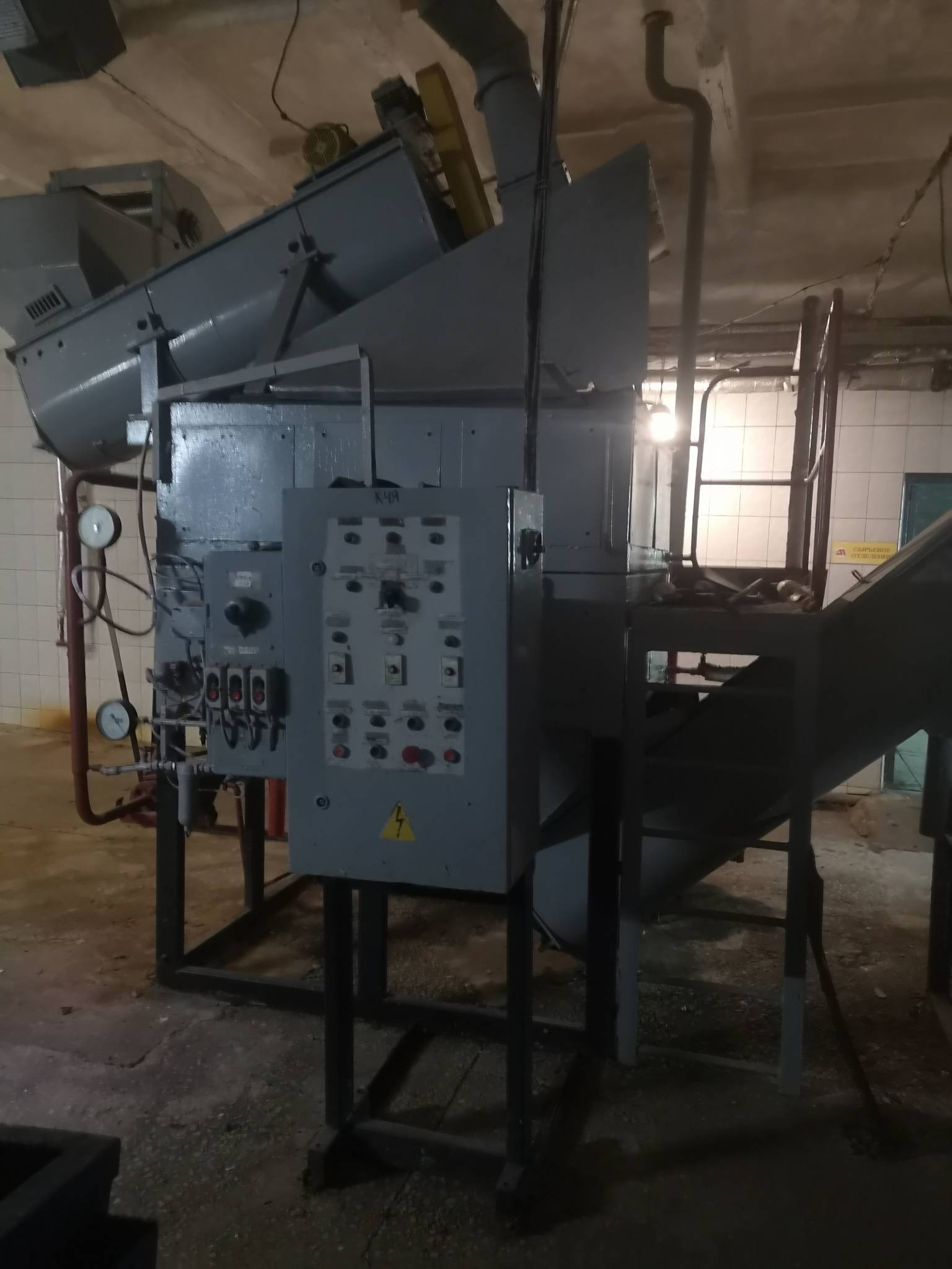

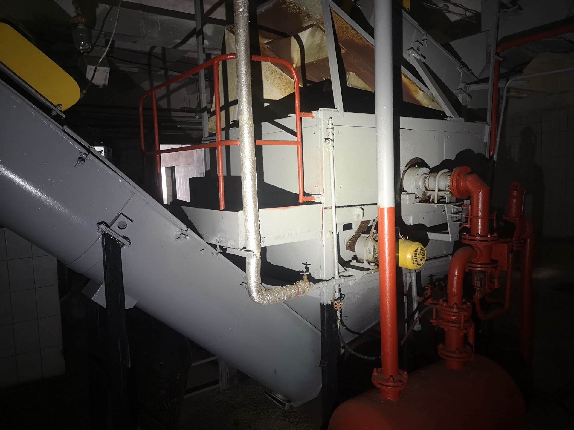

Аппарат для паротермической очистки корнеплодов А9-КЧЯ
 Аппарат для паротермической очистки корнеплодов А9-КЧЯ предназначен для очистки корнеплодов от кожуры насыщенным водяным паром.
·         Для свеклы, моркови, картофеля
·         Очищает овощи от кожуры
·         Метод очистки - ­ паротермический (кожура обваривается и легко отстает от овоща)
·         Загрузка и выгрузка овощей - ­ автоматическая (транспортеры)
·         Преимущество: процент отходов меньше, чем при абразивном ­ методе очистки
·         Используется ­ в составе комплекса для переработки овощей
·         Необходима подача насыщенного водяного пара ­ давлением 0,6...0,8 МПа (для этого необходима собственная котельная)
Габаритные размеры, мм: 5450x2525x3600
Масса, кг: 3320
Потребляемая электроэнергия, кВт/ч: 3,2
Вместимость ­ резервуара, л: 355
Отходы при очистке, не более, %:
·         картофель - 8,6;
·         морковь - 10,8;
·         свекла - 14
Производительность техническая, кг/ч:
·         картофель - 3000;
·         морковь, свекла - 2500
Расход:
воды давлением 0,3 МПа м3/ч - 2
пара давлением ­ 0,8 МПа кг/ч - 320
сжатого воздуха давлением 0,5 МПа ­ м3/ч - 0,55
