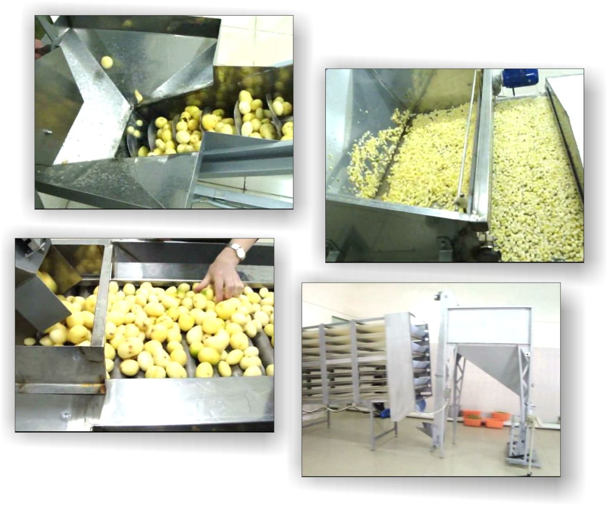

Линия для производства картофельных чипсов с производительностью до 1000 т/час.(картофель)
