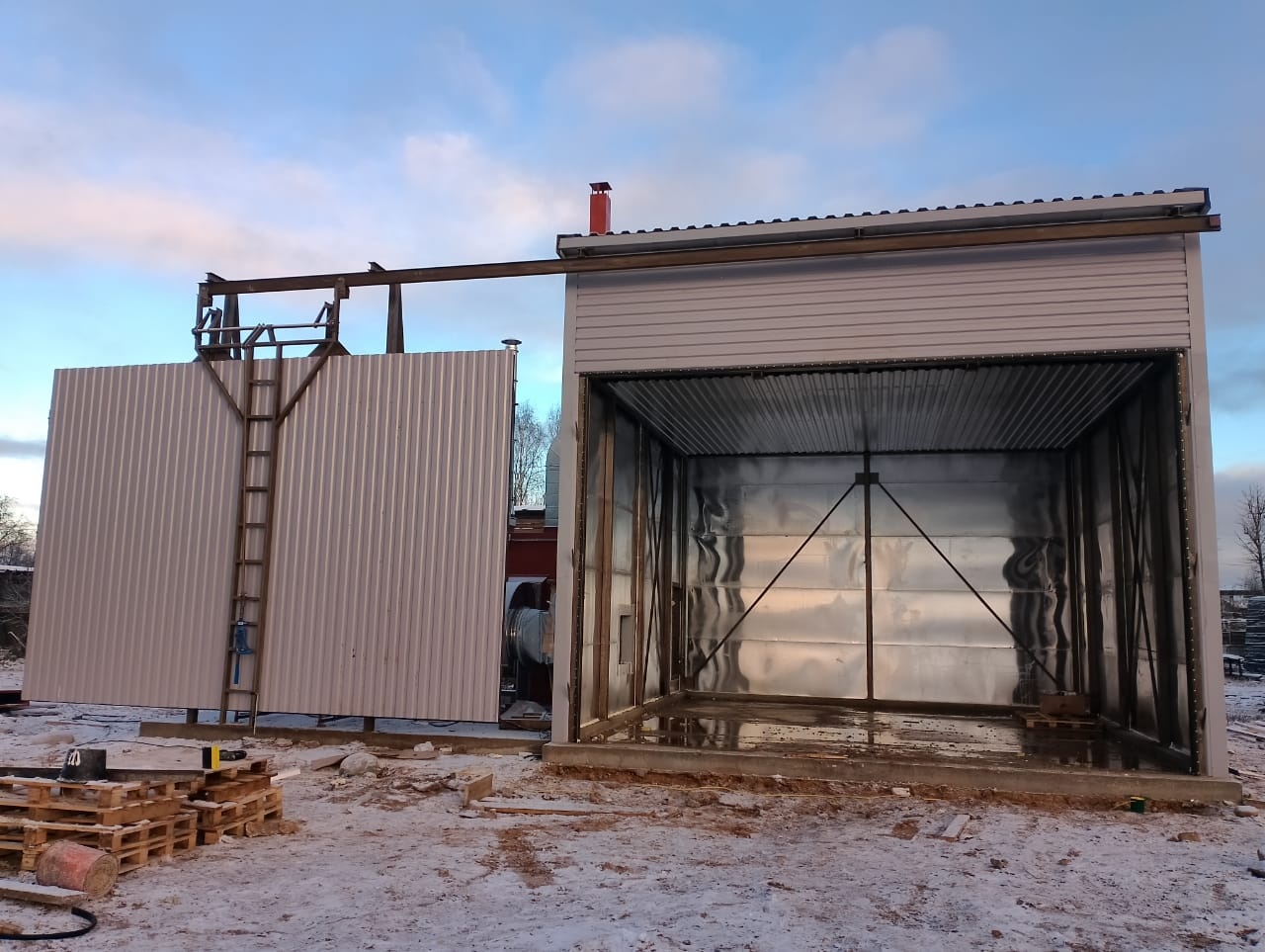

Конвективная сушильная камера  СКД-70 предназначена для сушки пиломатериала хвойных и лиственных пород по мягкому или нормальному режимам сушки по категории качества не ниже II.
Камера используется в климатических зонах с температурой окружающей среды  от - 35оС до  + 45оС.

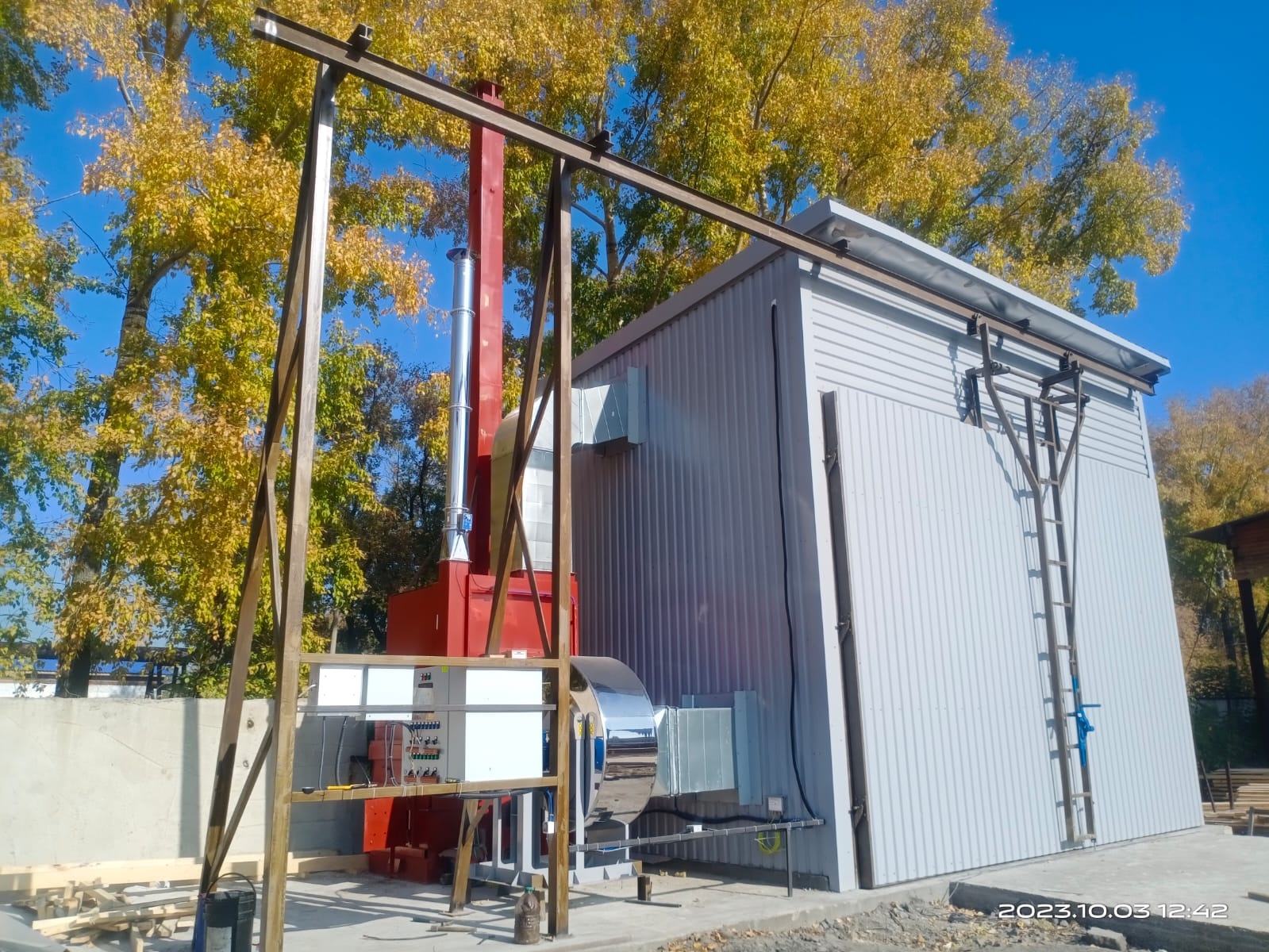

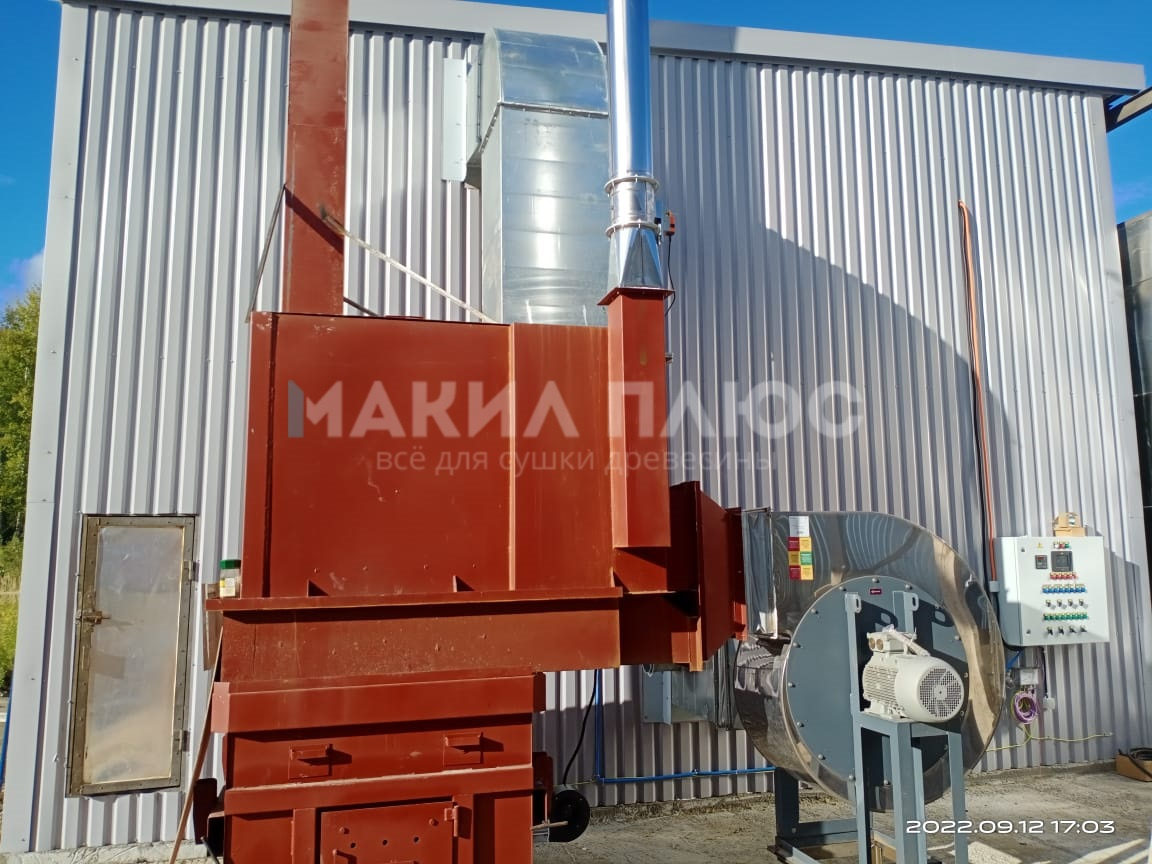

Камера обеспечивается тепловой энергией от теплоагрегата УВН-250, работающего на древесных отходах.

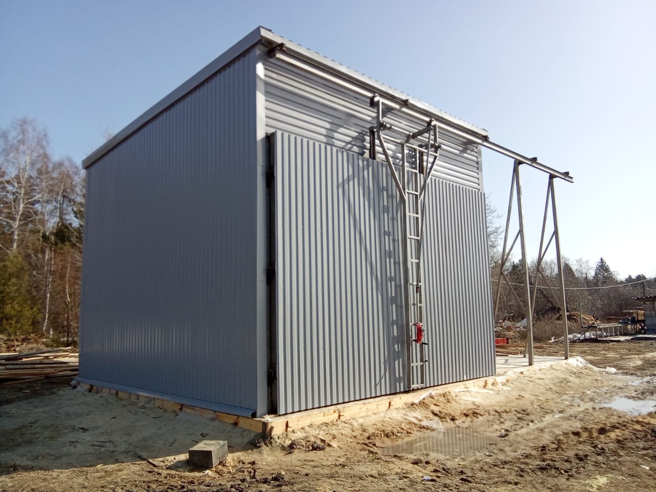

Сушильная камера представляет собой металлический сборно-сварной каркас, покрытый термо-влагостойкой краской «Аутокрин».
В качестве стеновых и кровельных элементов использованы сэндвич-панели из алюминия, толщина листа 0.8,  с минераловатным утеплителем плотностью110кг/м3, производства ООО «Макил Плюс», с наружной стеной из профильного металла.
 Внутри камеры имеется фальш-потолок, над которым установлены осевые реверсивные вентиляторы для перемещения теплого воздуха, подаваемого теплогенератором УВН, через поперечное сечение пакетов пиломатериалов.
Теплогенератор работает на местном топливе: древесные отходы любой влажности (опилки, кора, срезки, сухостой, дрова). Предварительное  измельчение, сортировка, и другая подготовка топлива не требуется. Установка проста в обслуживании и надежна в работе, позволяет утилизировать отходы и снизить себестоимость сушки пиломатериалов. Загрузка - ручная.
Автоматическая система управления сушки древесины имеет три режима работы: автоматический, полуавтоматический, ручной. В составе системы имеются 6 датчиков влажности пиломатериалов, 2 датчика температуры, 2 датчика равновесной влажности. Программное обеспечение системы позволяет  осуществлять сушку различных пород и сортиментов древесины (ель, сосна, дуб, береза, лиственница). Контроль и управление работой оборудования осуществляется системой автоматики "Litouch". Активный контроль конечной влажности пиломатериалов - до 8%, а управление производится по среднему значению влажности.
