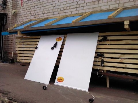

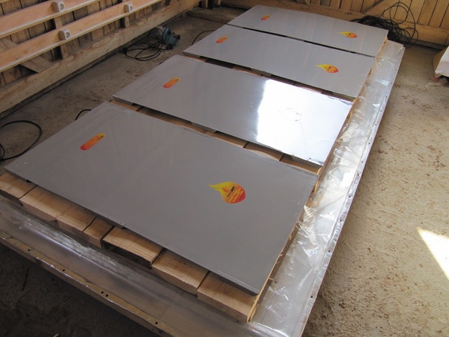

Инфракрасная бескамерная сушилка для качественной и быстрой сушки пиломатериала
Обновлено 27.01.2025 57059

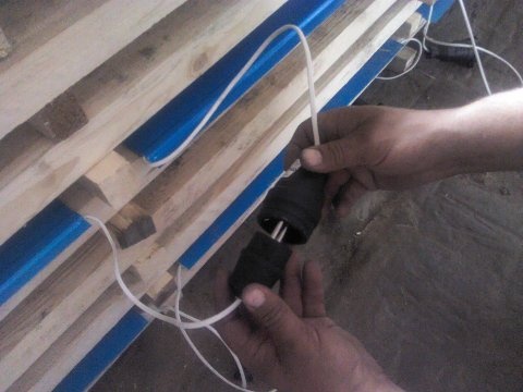

Источник питания: 220 В;Потребляемая мощность: 300 - 400 Вт/м2;Комплектация: Кассета имеет герметичный разъем для подключения питающей проводки;
Защитный термовыключатель настроенный на автоматическое отключение питания при достижении температуры 90°С;
Размер: 1230 x 650 x 1,5 мм. Возможно изготовление сушилки любого не стандартного размера;
Температура: Кассеты темного цвета снабжены одним биметаллическим термопредохранителем на 90°С с гистерезисом 10°С для предотвращения от перегрева;
Доп. информация: без кабельной разводки;Количество кассет рассчитывается исходя из поставленной задачи и ориентировочно составляет 9 шт кассет тёмного цвета и 3 управляющие кассеты на куб;Масса: 1 кассета-7кг

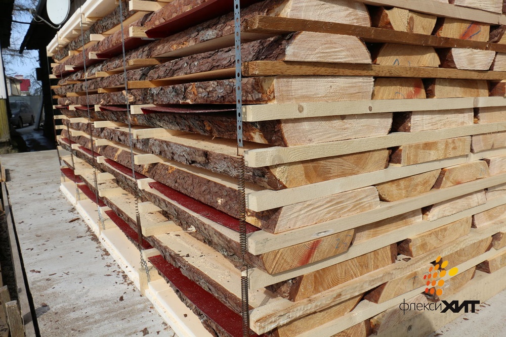

Бескамерная инфракрасная кассетная сушилка - это малозатратный и высокоэффективный способ сушки пиломатериала.   Сушка в бескамерной кассетной сушилке происходит за счет прогрева древесины инфракрасными лучами. Сама сушилка представляет собой набор специальных термоактивных кассет. Кассеты располагаются в штабеле пиломатериала в определенной последовательности. Преимущества инфракрасной сушки по сравнению с другими способами сушки древесины очевидны :сушка не приводит к короблению древесины, в результате чего в результате получаем качественную продукцию; автономность-не требуется постоянно следить за режимом сушки; не требуется вентилирования и сложной автоматики; возможность оперативного изменения режима сушки исходя из качества исходного материала; мобильность-возможность организации сушки как на открытом воздухе, так и внутри помещения; простота - сведение к нулю ошибки персонала и влияния на процесс человеческого фактора.
