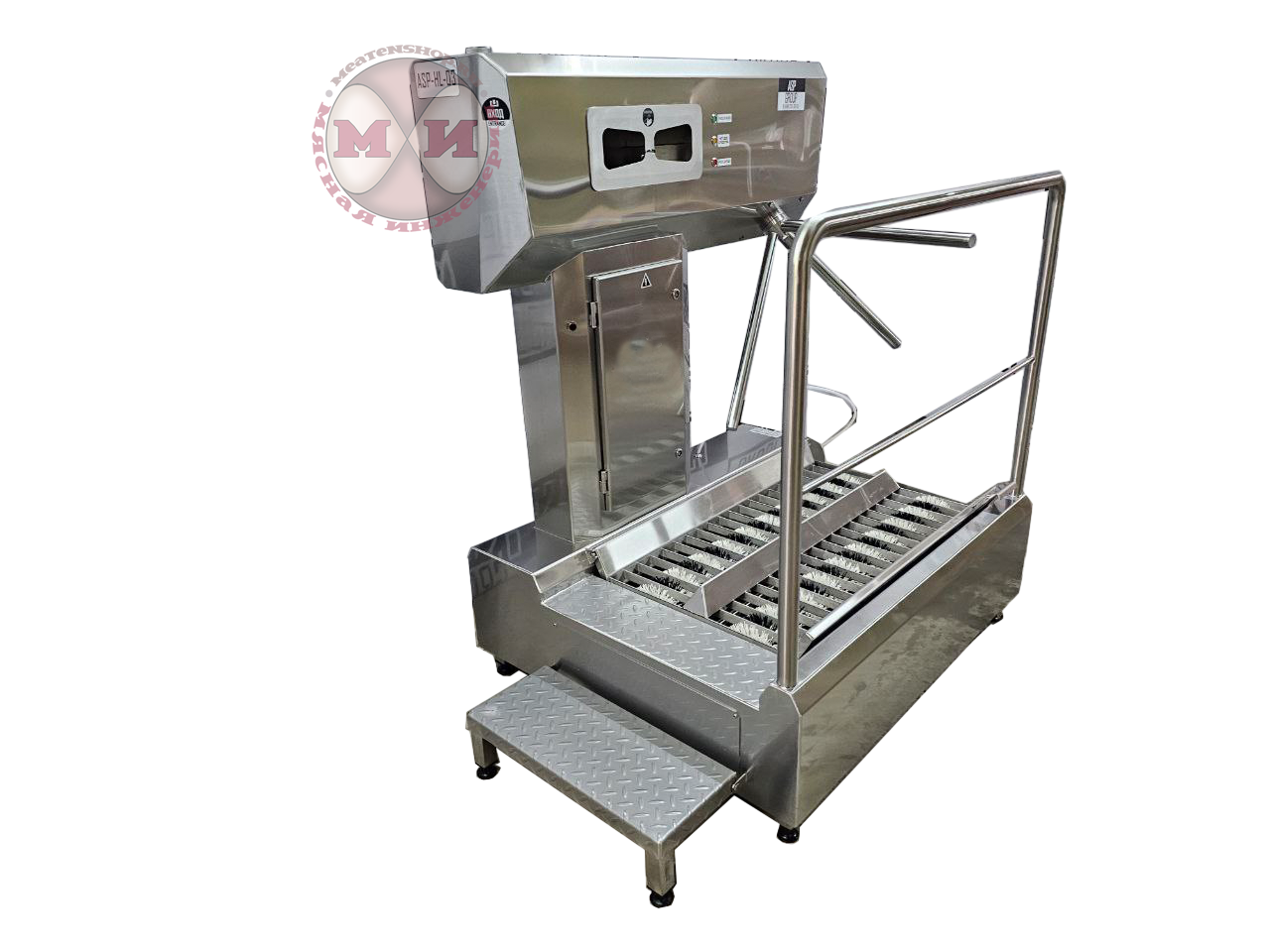

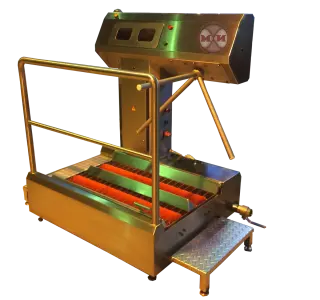

Санпропускник ASP-HL-03 (эконом) включает в себя модуль дезинфекции рук, модуль чистки и дезинфекции подошвы обуви и контроль прохода сотрудников (турникет). Упрощенна версия санпропускника...
ООО «ЧистоПром»Назначение

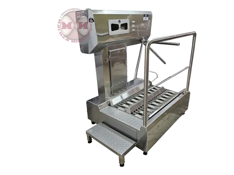

Устанавливается перед входом в производственный цех на пищевых предприятиях. Обеспечивает санитарный контроль персонала. Модель ASP-HL-03 - односторонняя, проходная станция гигиены. Возможно лево и правостороннее исполнение.
Основные части санпропускника: - модуль контроля входа (турникет); - модуль дезинфекции рук; - ванна для дезинфекции подошв обуви, оснащенная двумя щетками;

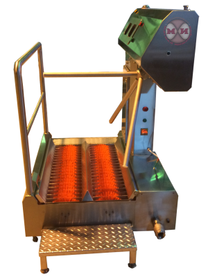

Модуль дезинфекции рук. Подносим руки в ниши на корпусе санпропускника - срабатывают инфракрасные датчики, одновременно с этим из форсунок подается дезинфицирующая жидкость сразу на обе стороны кистей рук (для ускорения процесса дезинфекции).
Ванна для дезинфекции подошв. Ванна представляет из себя поддон с каплесъемной решеткой, наполняется дезинфицирующим средством вручную. В чаше ванны расположены две щетки, которые вращаются во внутрь, на встречу друг другу, из-за этого не происходит разбрызгивания дезсредства вокруг санпропускника. Работа щеток активируется инфракрасным датчиком, установленном на корпусе станции гигиены. Время работы щеток можно запрограммировать в диапозоне от 1-20 сек.
Модуль контроля входа. Турникет активируется только после выполнения последовательных действий по обработке рук и подошв обуви. После прохождения сотрудника, турникет вновь блокируется. При окончании дезинфицирующего средства происходит автоматическая блокировка модуля, загорается сигнальный индикатор, проход в рабочую зону становится не возможным. При аварийных ситуациях есть возможность разблокировки. Опционально можно обеспечить выход персонала из зоны производства, установив датчик обратного прохода.
Кнопка для обратного прохода входит в комплект поставки санпропускника. Опционально за доплату может быть заменена на датчик обратного прохода.
Особенности и преимущества:
В модуле дезинфекции установлены - мелкодисперсные форсунки. Дают больший охват распыления, а следовательно более тщательную гигиену;
Изготовлен из нержавеющей стали АИСИ 304, выдерживающей агрессивную среду пищевого предприятия;
Внешний вид оборудования - гладкая полированная сталь;
Электрика надёжного бренда EKF. Данный бренд имеет широкую сеть по РФ и нет проблем с запчастями;
Гарантия на металл 5 лет.
