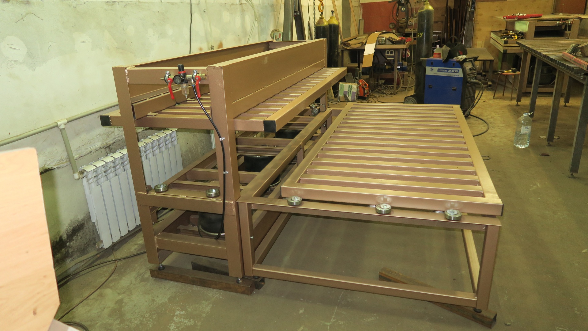

Пресс П 21-10-3-BC С выкатным нижним щитом
Обновлено 02.04.2025 185523
ер плиты 2100*1000 мм. Три пневмо цилиндра. С выкатной нижней плитой и приемным столом. Может быть до укомплектован горячими плитами.
Пресс пневматический.  Предназначен для фанерования плит отделочными материалами: шпоном пластиком, ротангом, склеивания массивной древесины, сборки панельных дверей.  Оборудован выкатным нижним щитом  и приемным столом для удобной загрузки и выгрузки пакета заготовок в пресс, а так же для удобства размещения и взаимного размещения и закрепления  деталей. Данная выкатной системой может быть оборудован любой наш пресс с фронтальной загрузкой.
Пресс состоит из сварной стальной рамы, верхней и нижней плит. Плиты сварные из профильной трубы.  В качестве силового элемента используются пневмо- цилиндры. Пневмо-цилиндры не имеют манжет их конструкция исключает утечки воздуха. Система управления позволяет регулировать усилие пресования.  Для удобства установки на неровный пол  используются регулируемые опоры.  Пресс компактен, верхняя поверхность может использоваться для складирования заготовок и готовых изделий, что важно для малых предприятий не имеющих больших площадей.

Технические характеристики:
Размер плиты.2100х100
Вес пресса в сборе с плитами.265 кг.
Количество пневмоцилиндров3
Усилие пресcования , давление в системе 6.5 атм.12 тонн.
Максимальный размер пакета деталей210 мм.
Длина2380 мм.
Ширина2150 мм.
Высота1150 мм.
