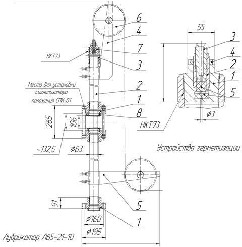

Лубрикатор Л65-21-10
Диаметр условный  (DN) 65мм. Диаметр скребковой проволоки, не более 3мм.
Высота трубы под прибор 2000мм. Присоединительный фланец  65х14(ф) ГОСТ 28919-91. Рабочая среда нефть и вода. Рабочее давление 21 Мпа. Способ управления ручной. Класс   герметичности по ГОСТ 9544 -2005 -А. Рабочий диапазон температур окружающей среды  от -40°С до +40°С. Предельное значение температуры скважинной жидкости не более +100°С. Масса 60кг.
