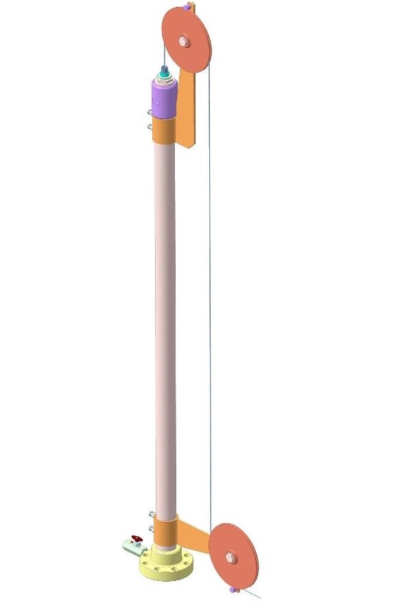

Лубрикаторы устьевые Л65-21, ЛП65-35, ЛC65-35, ЛП80-35 предназначены для герметизации устья скважины при спуске в неё глубинных приборов или инструментов при проведении гидродинамических геофизических исследований глубинных скважин, или для спуска инструментов. В лубрикаторе имеется устройство для контроля давления и слива продукта.
Область применения - нефтяные, газовые и газоконденсатные скважины умеренно холодного климатического района - 12, по ГОСТ 16350-80. Климатическое исполнение - УХЛ, категория размещения - 1, по ГОСТ 15150-69, при температуре окружающей среды от -40°С до + 60°С. Коррозионно-стойкое исполнение - К2.
Устьевые лубрикаторы чаще всего применяются для доставки инструмента, чем для смазки. Одним из видов работ, проводимых с применением лубрикаторов, является чистка скважинной трубы от парафиновых отложений.
Лубрикатор состоит из трубы (приемной камеры), присоединенной к ней муфты, с одной стороны, и стыковочного фланца, с другой. Фланец сбоку имеет резьбовое отверстие (К1/2") под вентиль манометрический, заглушенное конической пробкой 4. На корпусе лубрикатора закреплены кронштейны для крепления роликов. В верхней части установлено двухступенчатое устройство герметизации с возможностью замены уплотнения под давлением.
Устройство герметизации лубрикатора состоит из ввинченного в муфту корпуса лубрикатора стакана, втулки, плунжера, контргайки. Соединение данных деталей образует две полости, заполненные сальниковой набивкой. Верхняя полость рабочая, нижняя - резервная.
Высота трубы под прибор от 2000 до 4000мм. Диаметр скребковой проволоки от 2 до 3мм. Масса, в зависимости от модели, от 34 до 70 кг. Присоединительный фланец и стальная прокладка: «Бакинка» РД26-16-40 или по ГОСТ 28919.
