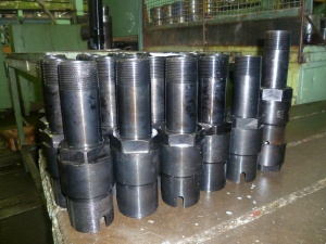

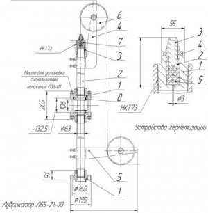

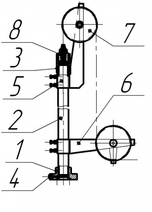

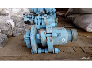

Лубрикатор устьевой Л65-21 предназначен для герметизации устья скважины при спуске в неё глубинных приборов при проведении исследования глубинных пластов или инструментов.
Климатическое исполнение - УХЛ, категория размещения - 1 по ГОСТ 15150-69 при температуре окружающей среды от -40°С до + 60°С. Рабочая среда нефть и вода. Рабочее давление 21 Мпа. Способ управления ручной. Класс   герметичности по ГОСТ 9544 -2005 -А. Рабочая температура окружающей среды  от -40°С до +40°С. Предельное значение температуры скважинной жидкости не более +100°С. Масса 34 кг.  Лубрикатор устьевой состоит из трубы, присоединенной к ней муфты с одной стороны и стыковочного фланца с другой. Фланец сбоку имеет резьбовое отверстие  (К1/2``) под вентиль манометрический, заглушенное конической пробкой. На корпусе лубрикатора закреплены кронштейны  для крепления роликов. В верхней части установлено двухступенчатое устройство герметизации. Область применения - нефтяные, газовые и газоконденсатные скважины умеренно холодного климатического района - 12  ГОСТ 16350-80.

Лубрикатор Л65-21-01

Лубрикатор Л65-21-10
