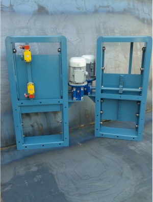

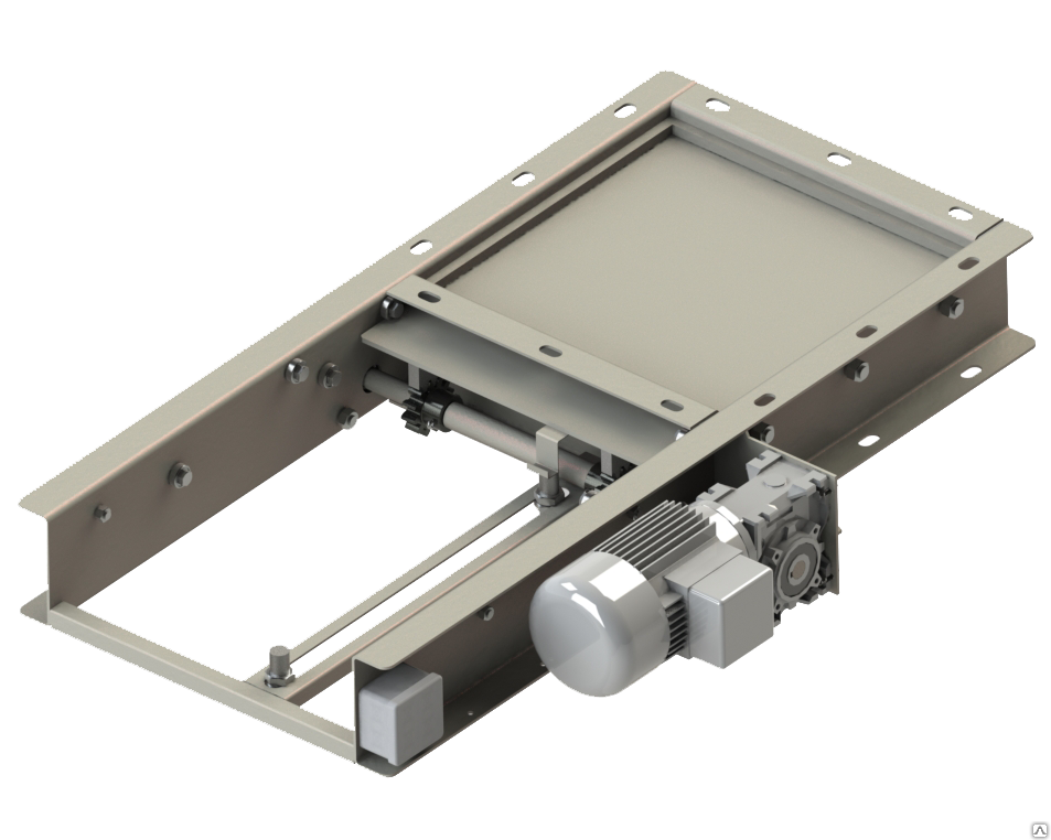

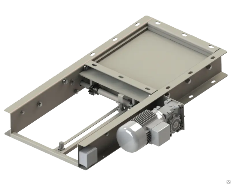

ООО «АгриКо»Задвижки реечные с ручным приводом и приводом от эл. двигателя. Задвижки предназначены для дозированного выпуска зерна и продуктов его переработки, а так же других сыпучих материалов из накопительных емкостей и бункеров. Задвижка с электроприводом представляет собой сварной корпус, внутри которого по направляющим перемещается шибер. В нижней части шибера прикреплены зубчатые рейки, которые сопрягаются с зубчатыми шестернями, насаженными на приводной вал. Вал через муфту соединен с мотор-редуктором. На месте монтажа подсоединение задвижки к электросети производится электротехническим персоналом предприятия.
Задвижка реечная с ручным приводом отличается наличием штурвала для открытия и закрытия задвижки. Механизм перемещения состоит из штурвала с шестерней, посаженных на один вал. При повороте штурвала в ту или другую сторону шибер перемещается, открывая и закрывая отверстие на необходимую величину.
