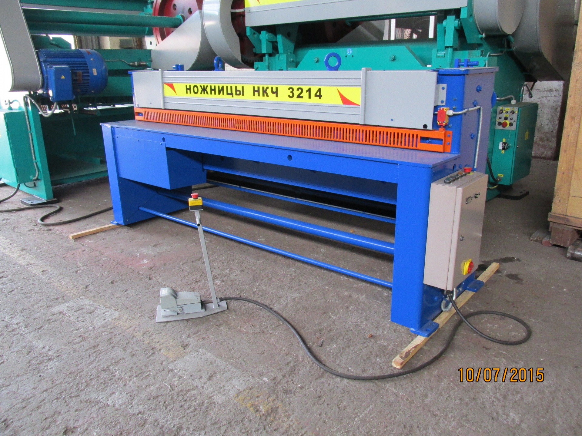

Ножницы электромеханические 2,5х2500 мод. НКЧ 3214 (гильотинные кривошипные - гильотина)
Обновлено 19.02.2025 18579

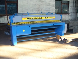

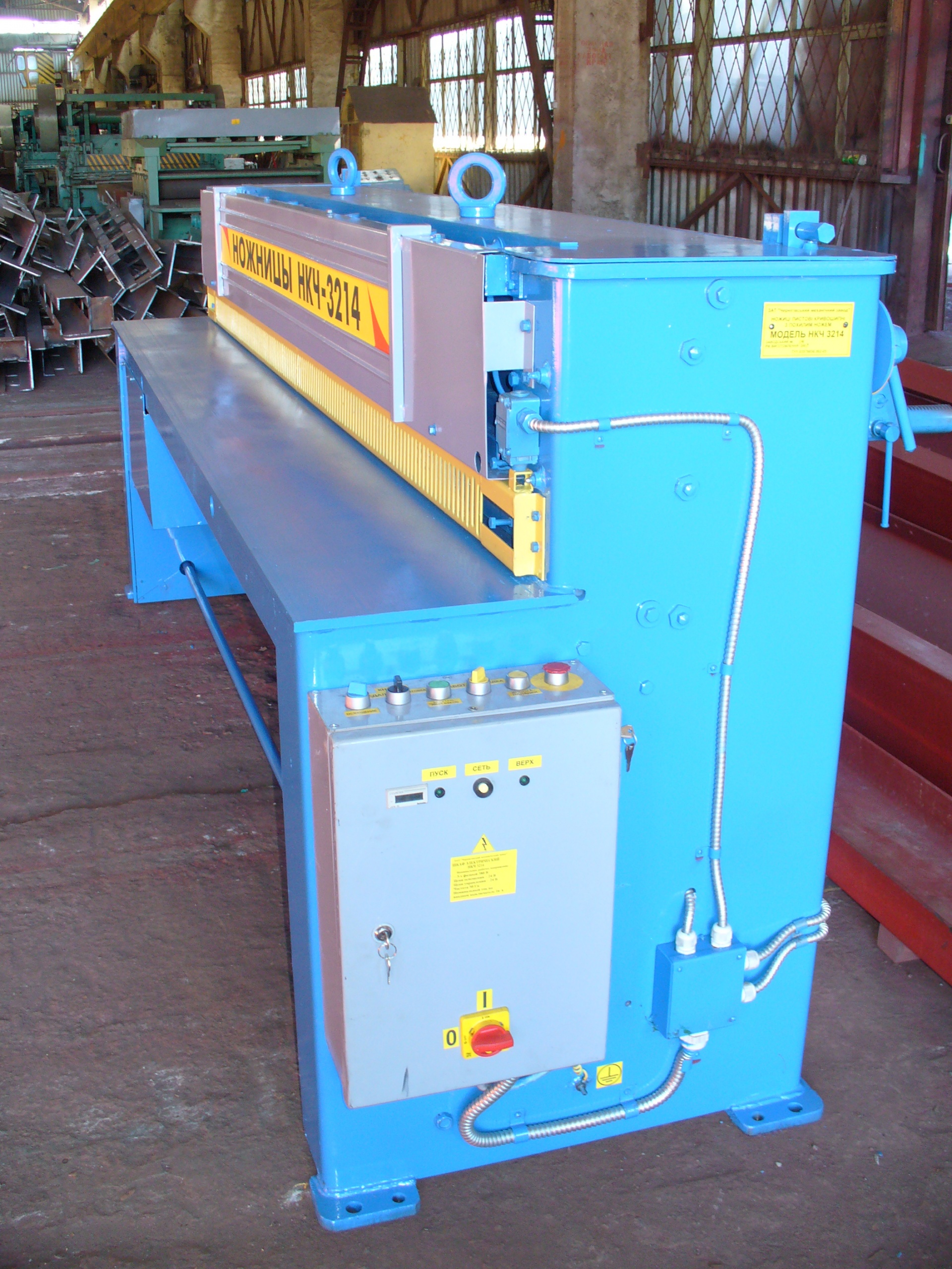

Ножницы кривошипные листовые с наклонным ножом НКЧ 3214 предназначены для резки листового металлопроката с пределом прочности до 500 МПа (50 кгс/кв.мм) толщиной до 2.5 мм, шириной до 2500 мм и использования в заготовительных участках и цехах предприятий (толщина реза может изменяться в зависимости предела прочности разрезаемого материала).
Резка листа производится за один ход ножа ( ножевой балки ) по разметке или по упору. Заключительные испытания каждых ножниц под нагрузкой гарантируют длительную и надежную работу ножниц на предприятиях. Могут быть использованы в любой отрасли народного хозяйства для раскроя листового металла.
Особенность конструкции:
- электродвигатель мотор-редуктора включается только во время резки, что позволяет экономить электроэнергию!
- предельно низкий уровень шума при работе!
Технические характеристики:
·         Наибольшие размеры разрезаемого металла, мм - толщина 2.5 - ширина 2500
·         Предел прочности разрезаемого листа не более 50 кгс/кв.мм,
·         Частота ходов ножа, мин 28
·         Мощность, кВт 3
·         Габариты, мм 3120х2000х1330
·         Масса, кг 1800
Стандартная комплектация:
- задний ручной регулируемый упор до 550 мм с линейкой,
- педаль;
дополнительные опции:
- задний ручной регулируемый упор до 1000 мм,
- передний регулируемый упор и боковой упор,
- ПОЖЕЛАНИЯ ЗАКАЗЧИКА!
