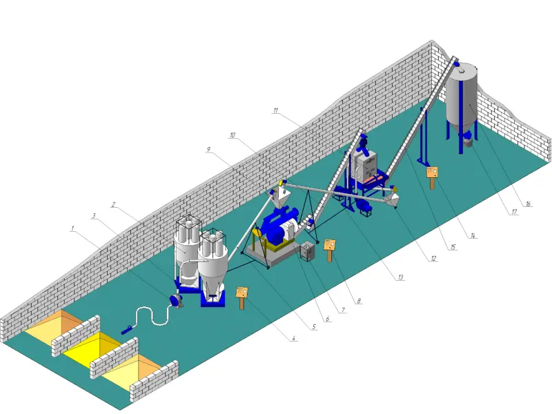

1. Дробление и подача в приемный бункер
Забор начинается с первого компонента эжектором дробилки из бурта, затем продукт по гибкому шлангу попадает в камеру дробления роторной дробилки. После чего под действием воздушного потока, дробленый продукт транспортируется через гибкий напорный трубопровод в смеситель. После загрузки последнего компонента комбикорма смешивание длится порядка 10 минут. Готовый рассыпной комбикорма выводится через выгрузной патрубок вертикального смесителя.
2. Смешивание и дозирование
Комбикорм из смесителя загружается в шнековый транспортер, который подаёт продукт в приемный бункер. Положение шиберной задвижки регулирует объем подачи комбикорма в гранулятор. Смесь равномерно подается в дозатор гранулятора, после чего обеззараживается водой или паром, чтобы гранулы были прочнее. Затем интенсивно перемешивается шнеком.
3. Формирование гранул
Комбикорм продавливается в отверстия матрицы, где под действием давления образуются гранулы.
Они подламываются неподвижным ножом и выпадают из пресса на ленточный транспортер.
4. Охлаждение и затвердевание
Горячие гранулы от пресс-гранулятора поступают в камеру охлаждения. Воздух охлаждает гранулы, снижает их влажность. Гранулы быстро твердеют и приобретают товарный вид.
