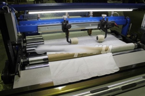

Машина для перемотки рулонных материалов (Перемотчик) ПМ-05М
Обновлено 29.10.2026 186586
Предлагаем Машину для перемотки рулонных материалов (Перемотчик) ПМ-05М. Без посредников, по ценам производителя.
Машина предназначена для производства салфеток, полотенец и простыней из нетканых материалов.
Материал - Нетканые материалы (спанлейс, спанбонд)
Диаметр рулона на размотке, мм - до 800 (до 1200 по запросу)
Ширина рулона на размотке, мм - до 900 (до 1600 по запросу)
Внутренний диаметр рулона на размотке, мм -  76
Диаметр рулона на намотке, мм - до 250 (более по запросу)
Внутренний диаметр рулона на намотке, мм - 50 (под заказ могут быть изготовлены другие намоточные валы для картонных втулок в диапазоне от 30 до 76)
Скорость перемотки, м/мин - до 200
Шаг перфорации, мм - 150, 300, 600 - стандарт (100-2000 по запросу)
Длина прорези перфорации,мм - 20
На машине предусмотрена возможность осуществлять перемотку и продольную нарезку материалов, как с перфорацией, так и без нее. А также при необходимости материал на машине можно перемотать без продольной резки и перфорации.
